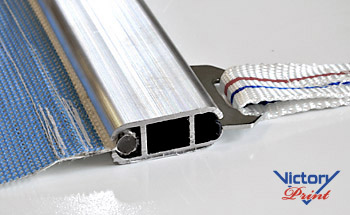

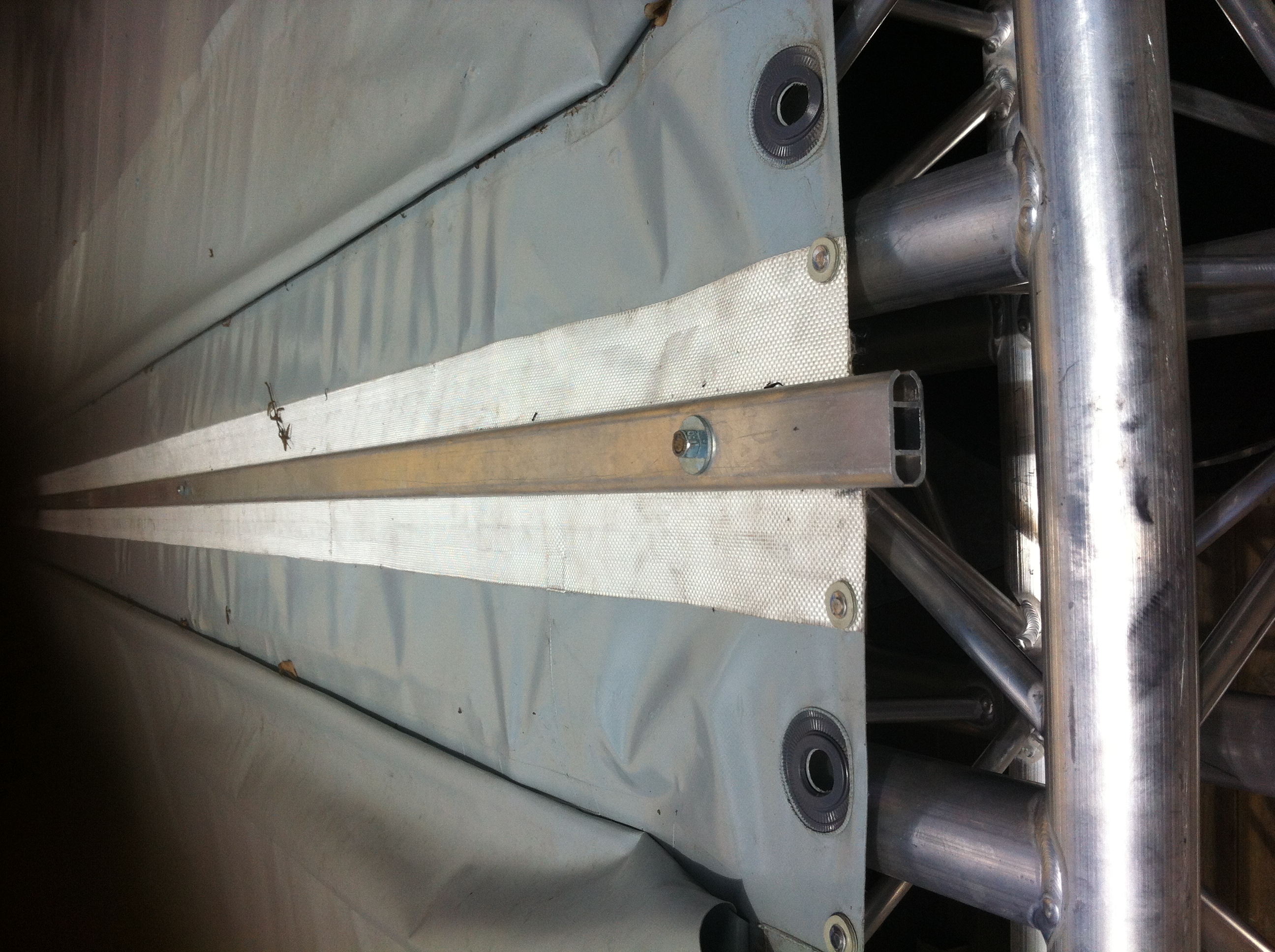

vad är kederlist??
Re: Tak till trossbygge utomhus, idéer?
Detta är en kederlist

går listen att skarva eller måste man åka med full längder?
Thomas Nilsson
Inlägg: 394
Inlägg av Thomas Nilsson »
Jag har liknande lister som går att skarva. Och är lite kraftigare.. I de skenorna är det en ingjuten tapp i ena änden och hål i andra. Under själva listen finns skåra för mutter eller skruvskalledär man sätter ett avlångt bläck. Ska se om jag kan fixa bild på hur mina skenor ser ut..
/Thomas

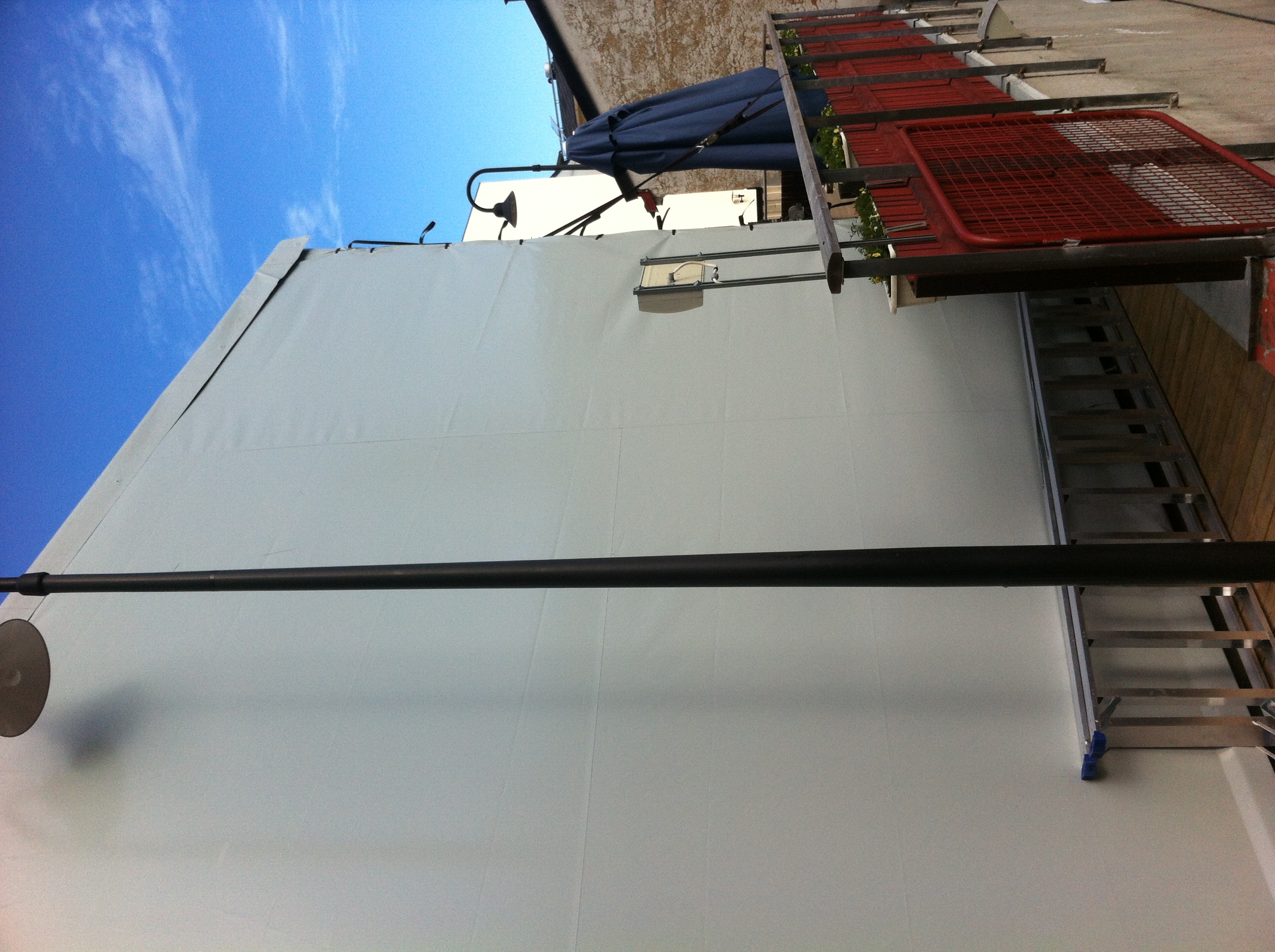

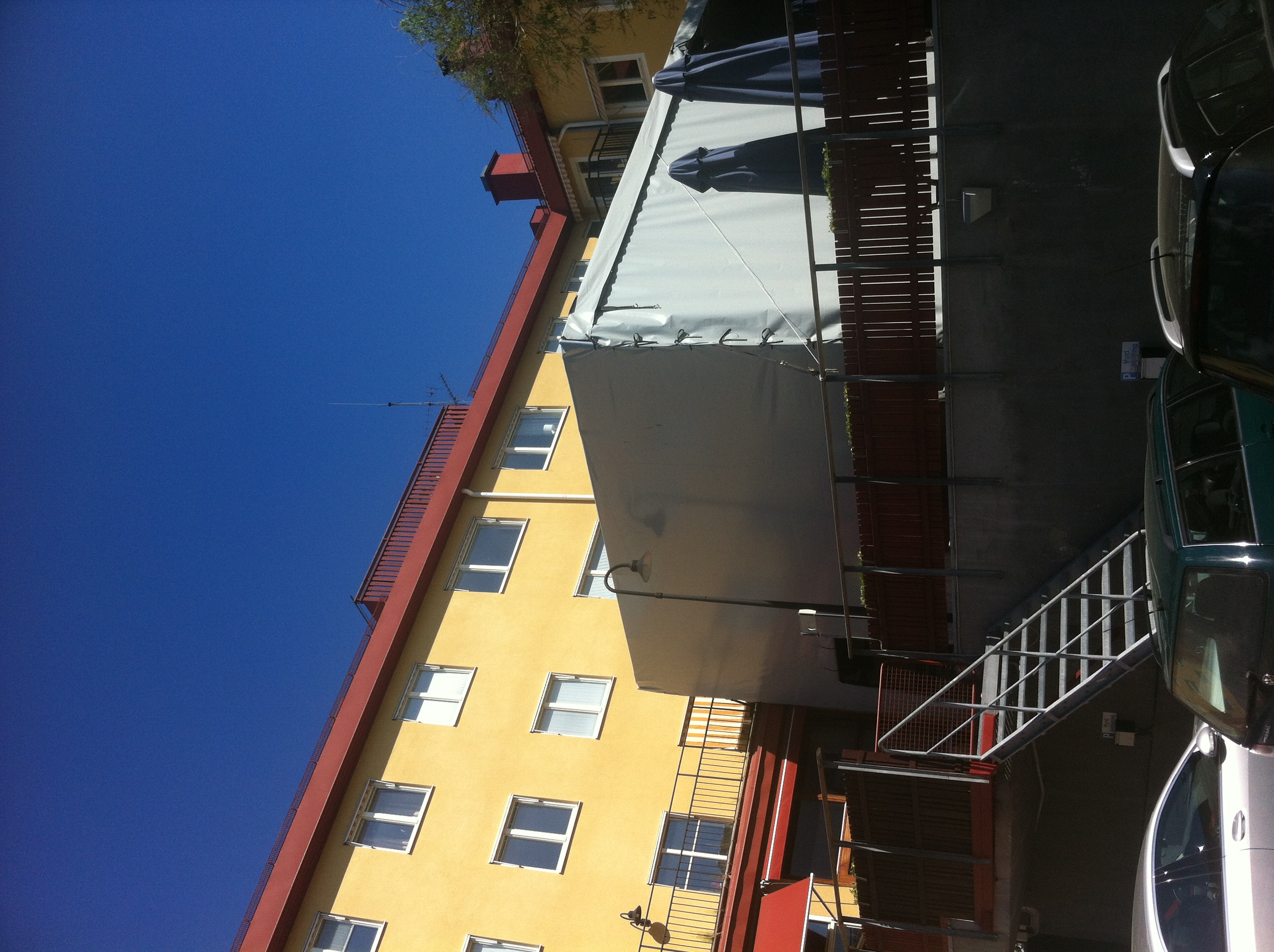

Några pissbilder!!! Har inte hittat montage bilderna ännu
Bild inomhus
Bild inomhus
Baksida så man ser spänsten av duken

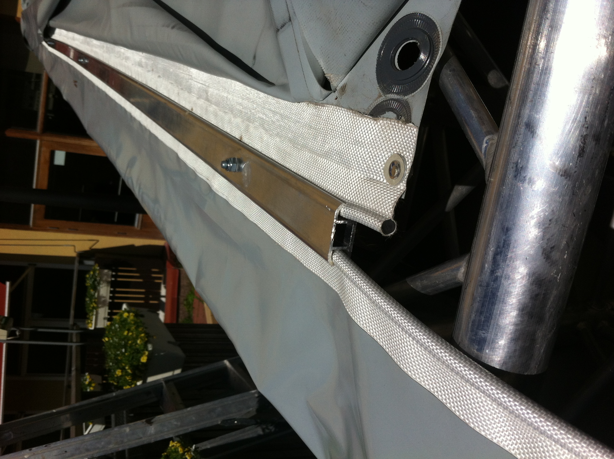

Detta är mitt trossen med kederlist.
Listen sitter fastspänd i trossen.
Om ni ser så är det "vingar" fastsvetsad, dessa är till för att vika över trossen/ kederlisten ( funkar ej i mitten)

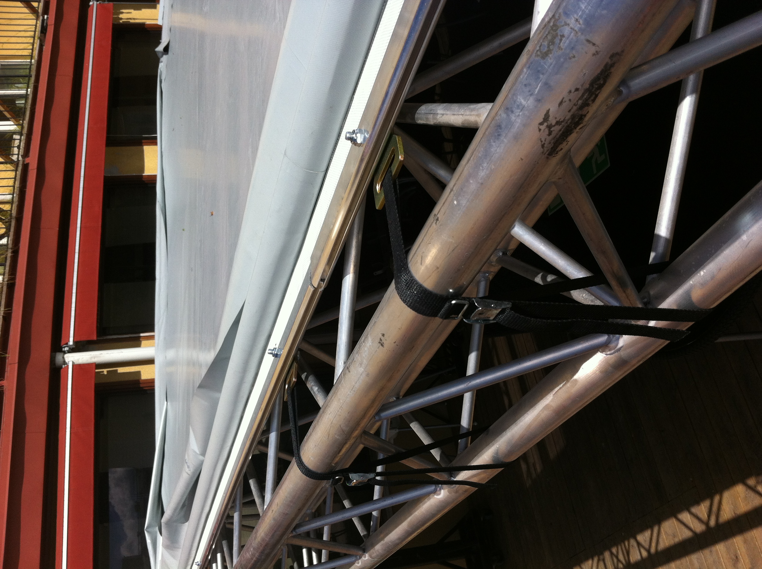

Ytter kant med lös kederlist som spänns ut mot kanten. Detta för att få spänst i taket.
Som ni ser är det speciella fästen till kederlisten.
Efter denna bild är tagen så är remmarna utbytta till kraftigare för att man ska kunna spänna bättre
Här syns även den påsvetsade "vingen"
"vingen" hänger över trossen ca10cm under nedre rör
Denna öppning blir en säkerhetsventil om det blåser, luften kommer ut på fram och baksida

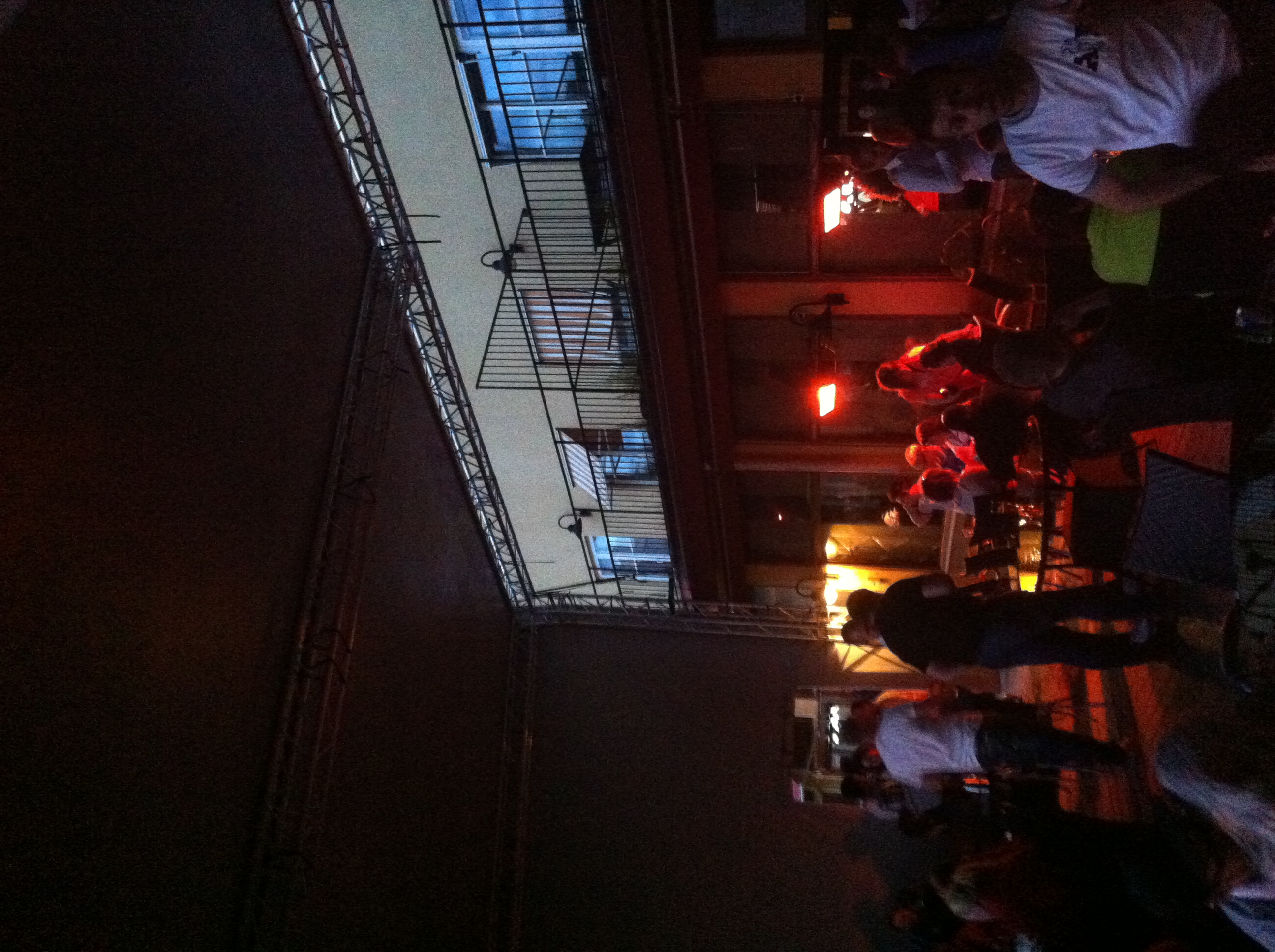

Sidoduk / gavel träspå.
Under kederlisten sitter dom specialbyggda fästerna.
Denna duk hänger över tossem ner till backen
Sidobild med duken hängande över trossen
Man ser oxo hur duken är spänd runt benen
