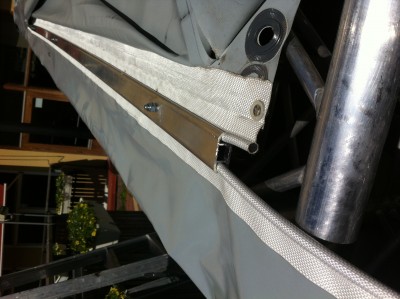

vad är kederlist??
Inlägg: 4372
Re: Tak till trossbygge utomhus, idéer?
Detta är en kederlist

Detta är mitt trossen med kederlist.
Listen sitter fastspänd i trossen.
Om ni ser så är det "vingar" fastsvetsad, dessa är till för att vika över trossen/ kederlisten ( funkar ej i mitten)

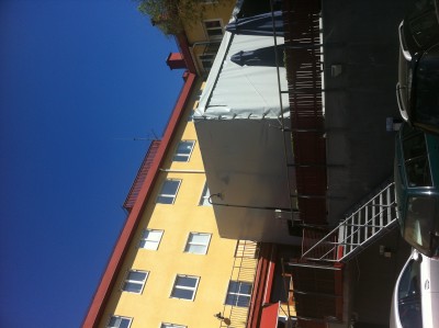

Inlägg: 4372
Sidoduk / gavel träspå.
Under kederlisten sitter dom specialbyggda fästerna.
Denna duk hänger över tossem ner till backen
Inlägg: 4372
Sidobild med duken hängande över trossen
Man ser oxo hur duken är spänd runt benen
