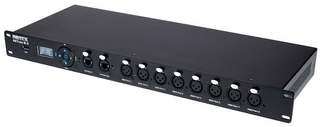

Behöver utöka med fler dmx-universum på scen och vill slippa dra extra DMX kablar från (Avo)ljusbordet. Tänkte testa med ArtNet, men begriper inte riktigt hur jag får ut de olika universumen till en vanlig 5/3-polig DMX.
Finns det någon "splitterliknande" burk, ungefär som på bilden, som omvandlar ArtNet till DMX där jag kan konfigurera den fritt så jag får t.ex universum 1 på utgång 1-5 och universum 2 på utgång 6-8?

När du kopplar in en Nod på AVO bordet så kommer den upp som en enhet
Du väljer själv vilket universum dom olika utgångar dom ska få i bordet
Inlägg: 4374
Re: ArtNet till valbar utgång
Du kan bara ha ett universium till var uttag
Men när du packar armatur kan du ju bestämma olika

Om jag tolkar det rätt så ser det ut som att du på denna https://www.martin.com/en/products/ether2dmx8" onclick="window.open(this.href);return false; kan konfigurera flera portar till samma universum och tänker att det bör finnas fler med liknande funktionalitet.

Aha, så då får man ha en splitter efter om man behöver.

Jag har en splitter på universum 1 i mitt rack och de övriga portarna använder jag helt enkelt till olika universer.

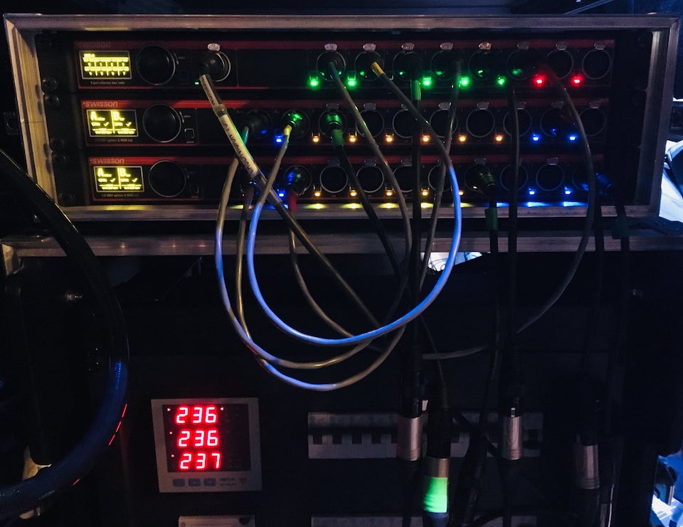

Använder Swisson XND-8 (8port DMX/RDM Artnet/sACN-node) och 2st Swisson XPD-28 (DMX/RDM 2:8 A/B-Splitter) i ett rack. På så sätt har jag åtta art-net/sACN fritt adresserbara utgångar och två splittar med vardera två ingångar och 8 A/B-valfri utgångar. 8+8 optiskt isolerade utgångar där jag kan välja fritt mellan 2+2universum + 4 utgångar valfria universum av 8. Smidigare än så går det knappast att få, eller jo, om jag dubblar mängden XPD-28 och då får 32 portar med 2+2+2+2 valbara universum, men det behovet har ännu inte uppkommit.
