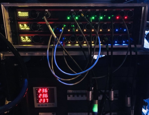

- Ludvig Uppman
- Inlägg: 186
- Blev medlem: mån 28 jan 2008, 18:31
- Presentation: En som eklektiskt eklärerar med klärobskyr vision.
- Ort: Malmö
Re: ArtNet till valbar utgång
Använder Swisson XND-8 (8port DMX/RDM Artnet/sACN-node) och 2st Swisson XPD-28 (DMX/RDM 2:8 A/B-Splitter) i ett rack. På så sätt har jag åtta art-net/sACN fritt adresserbara utgångar och två splittar med vardera två ingångar och 8 A/B-valfri utgångar. 8+8 optiskt isolerade utgångar där jag kan välja fritt mellan 2+2universum + 4 utgångar valfria universum av 8. Smidigare än så går det knappast att få, eller jo, om jag dubblar mängden XPD-28 och då får 32 portar med 2+2+2+2 valbara universum, men det behovet har ännu inte uppkommit.
