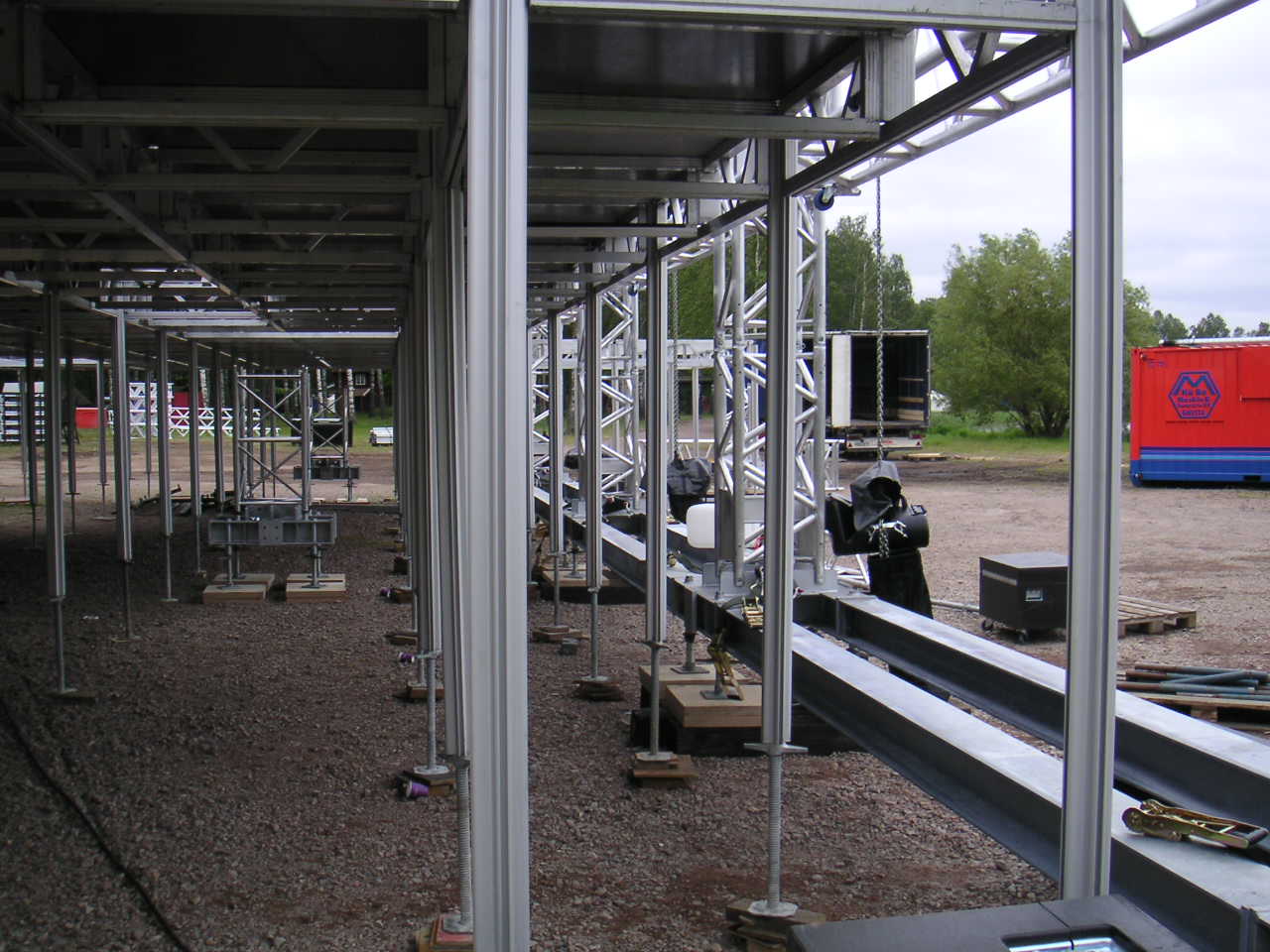

som mattias säger. tornens baser måste vara sammankopplade för att det ska fungera med korsstag. annars så drar man bara baserna mot varandra.
ett bra exempel är starlights slick scen med U konstruktionen i botten. den är gjord av stålbalkar vilket samtidigt fungerar som ballast. och sen appliceras betong klumpar ovanpå balkarna...

En bild säger mer än tusen ord!
Hoppas det är vad du menar Christoffer, så jag inte lägger upp fel bilder. Det här är bilder från Hawaii 2004, då Starlights Camcoscener var i princip spritt nya tror jag. Betongballasten är inte på plats, som ni ser.
