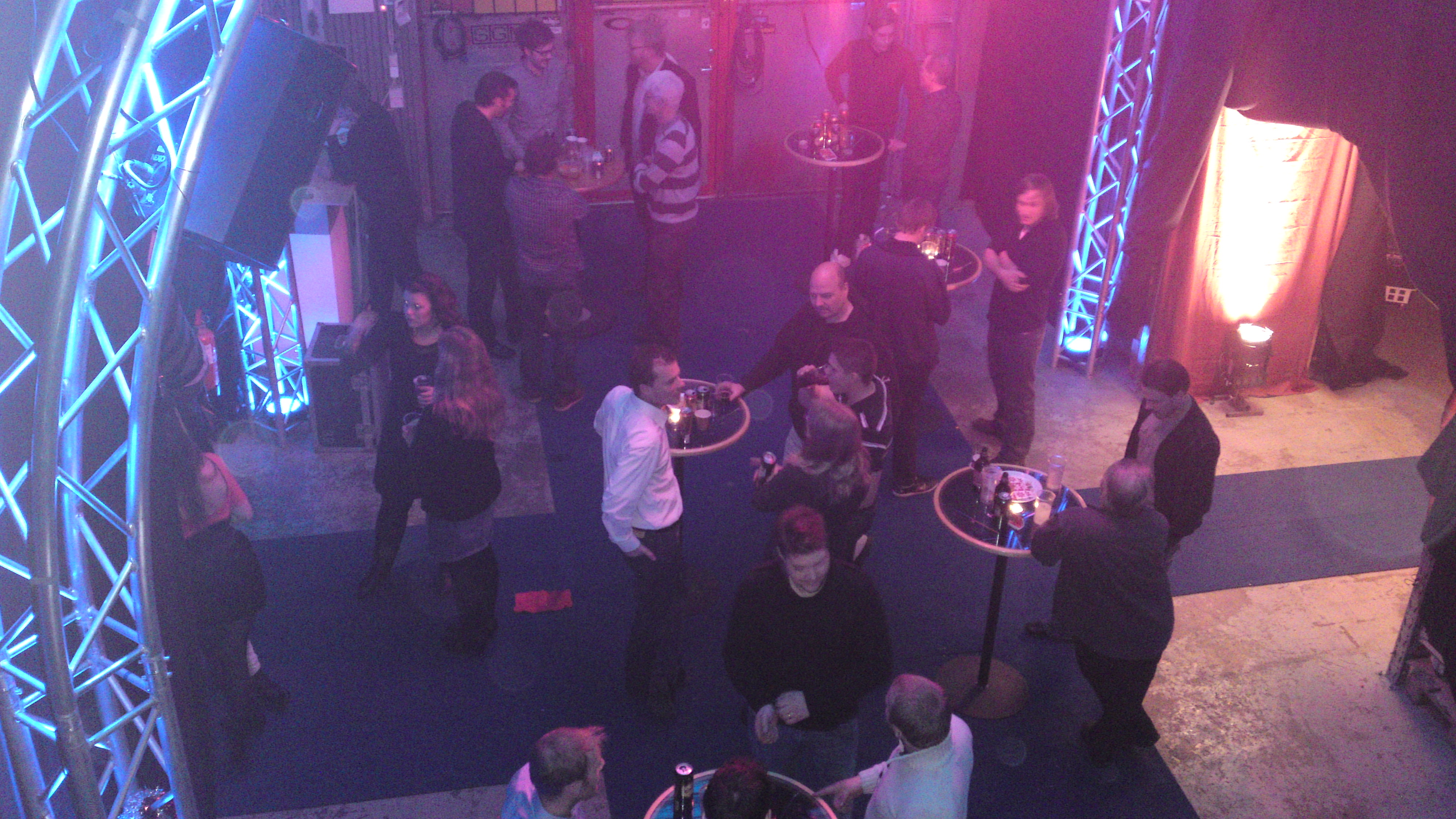

Gagge tillbaka till ämnet. fnys
Jag var på en liten fin julfest förra veckan hos Scenteknik i Uppsala och då fick jag en liten demonstration av Marcus på deras hemmabyggda LED armaturer som de byggt. De är byggda av billiga LED kannor som de slaktat och sedan byggt egna fina små fyrkantiga lådor.
Formen gör så att de passar fint i trossen som värmare sedan tyckte jag han sa att de förberett så att man kan skruva dit ett hakfäste om man vill.
Lysande kreativitet.
Ursäkta bidkvaliten såklart tagen med mobilen man kan klicka på den så blir den ännu större och grynigare. Har inga närbilder heller.

Jag kan säga att det tog en stund för Scenteknik att löda om dom, men LEDarna blev riktigt bra och smidiga att jobba med.
Kan förövrigt säga att dom användes till Paul von Dyk ( Monday Bar ) på München bryggeriet den 7-nov
