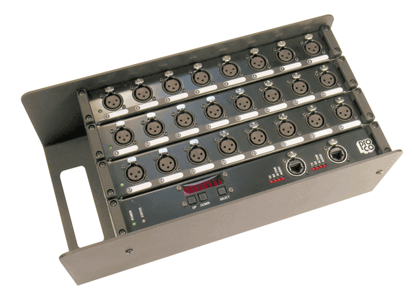

Multi
Denna digitala stagebox kopplar man med vanlig nätverkskabel. De gillar jag.

Riktiga stageboxar kommer på något sätt i 19"-format - allt som ligger på golvet eller är designat för att kunna ligga på golvet tycker jag är en dålig kompromiss.
Patchbingo är något i princip alla råkat ut för, och det blir aldrig roligare med en stagebox som antingen ligger på golvet eller på något annat sätt ligger dåligt till. Dessutom är det mycket roligare att arbeta med en riktig stagebox som man kan ha i rimlig höjd och med riktiga patchmöjligheter förberedda.
Fast det är ju bara vad jag tycker
