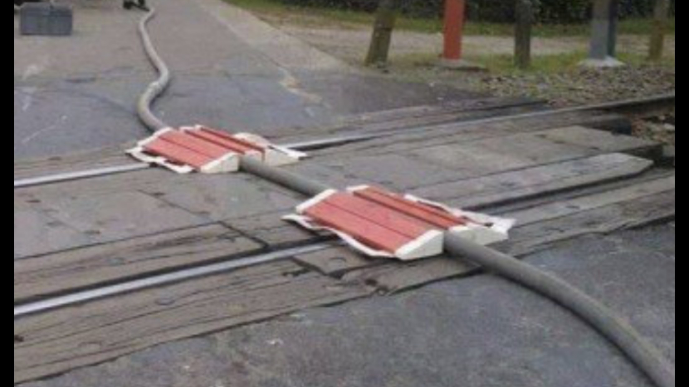

Måste gå att få plats mellan räls och slipers, annars får
Du lägga ut kabelskydd

Spänn över vatten och gräv i gruset under rälsen, enkelt fixat

Inte helt säkert att det uppskattas att man gräver vid rälsen....

”Gräver”
Är det riktigt järnväg ligger spåret på slipers och då bör de va lite luft mellan mark o räls. Plocka bort ert par stan så går de pilla under en xlr

Man får hoppas inget tåg kommer och kör över så luftdraget under tåget får kabeln röra sig och kapas av de tunga hjulen. Ganska långsökt men Murphy brukar kunna ordna det omöjliga tyvärr...Fredrik Thörn skrev:”Gräver”

Borde ju gå att få under ett VP rör typ 25 mm eller liknande där en XLR kontakt går i. Då ligger det still.
