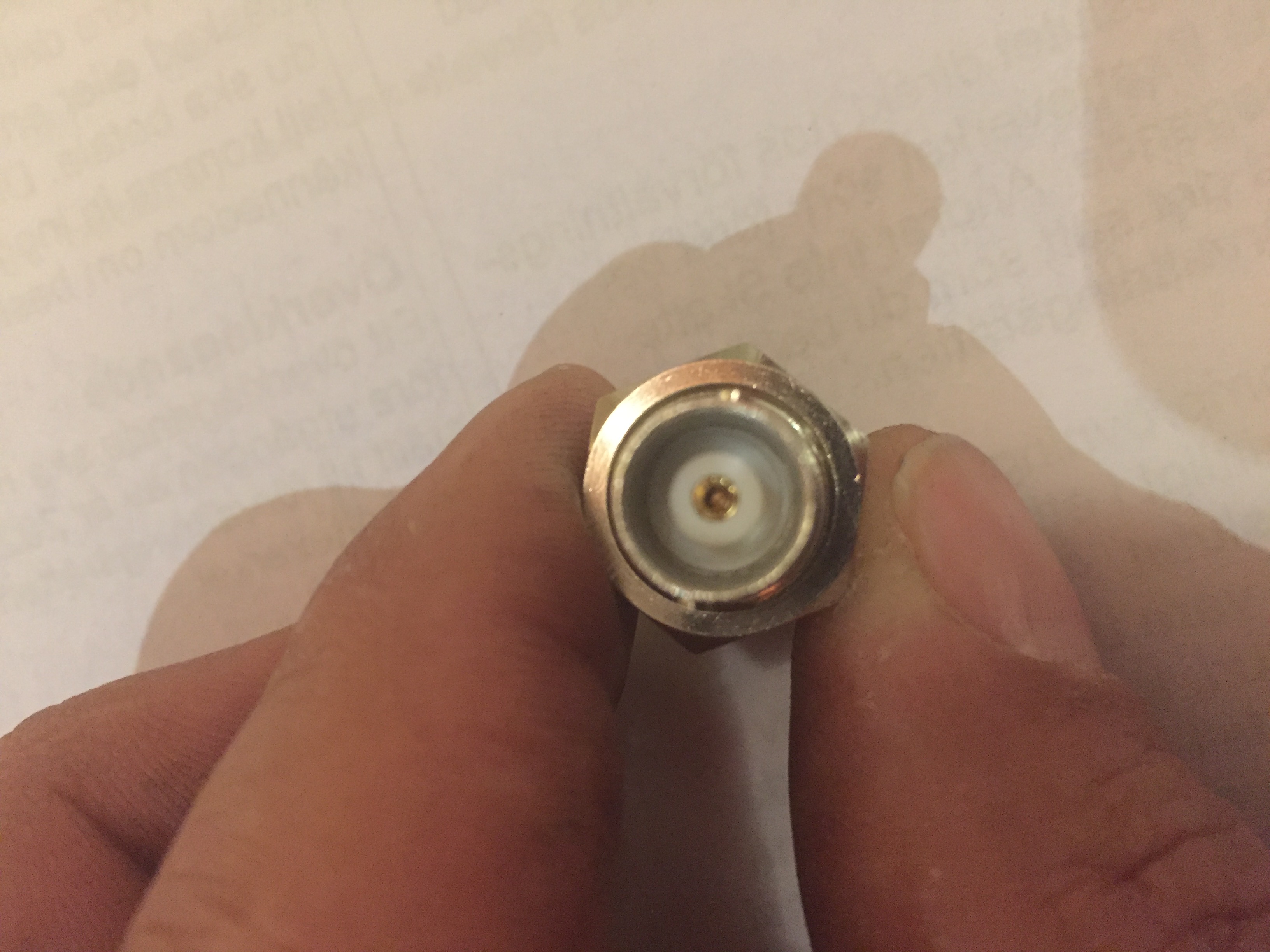

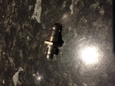

Hur vet jag skillnaden på denna kontakt om det är 50 eller 75ohm?
Hittade en massa i en låda? Tänkte fixa antenner till Shure
50 eller 75 ohm

Så du menar att jag kan ha den då? Kabeln är på 50ohm vet jag

Nicke, kontaktdonen är absolut olika för 50 eller 75 ohm, fast det står inte nödvändigtvis märkt på dem.
Bildgoogla på "bnc 50 vs 75 ohm" så ser du hur 50-ohmsdonen har tjockare isolering/dielektrikum.
http://www.cmple.com/skins/LearningCent ... ectors.gif

OK, ska kolla Tack
- Inlägg: 4373
Re: 50 eller 75 ohm
Då ser dom ut som 50 ohm
