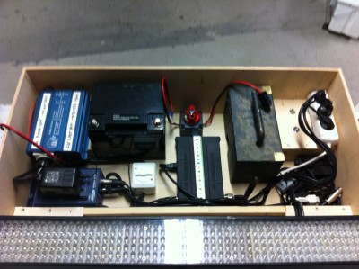

Jag och scenografen spånade fram några ljusskärmar som skulle kunna gå att rulla runt på alltså helt trådlösa. Jag för börja med att exprementera med batterier hur länge dom skulle klara, vi kör som mest två stycken 50min föreställningar om dagen så kriteriet var att skärmarna skulle klara två timmar på full styrka.
Jag provade mig fram på en lite provskärm vilken typ av lampa jag skulle använda, valet föll på MZ-vision en billig tysk lampa (vi är inte så rika så vi får nöja oss med lite billigare märken), jag har en överst inuti skärmen och en underst i bottenvagnen. Överst på varje skärm har jag en LED 56 och runt framsidan sitter en Thinlight tråd.
Bottenvagnen är bestyckad med en blyackumulator (batteriet), en spänningsomvandlare 12V-230V med rak sinusvåg, en 1ch dimmer från showtech för att styra Thinlght tråden och Wireless Solutions trådlös DMX. Där finns även två brytare för att vara säker på att inte ha sönder några prylar samt en säkring. Safety first!
Detta fungerar klockrent under dom föreställningar vi haft och har inte varit något krångel överhuvudtaget.
Måste rikta ett stort tack till Anders Andersson på Regionteatern och Erik Pilesjö på Malmö Operan som hjälpt mig i detta projekt.

Absolut, jag har tänkt på styra lampor med batteri o trådlös dmx innan men när jag väl börjar jobba med det på riktigt insåg jag att det inte var så lätt som jag trodde plus att det blev lite dyrare än tänkt men ändå inom budget
Men utan Anders Andersson och Erik Pilesjö hade jag aldrig rott det i hamn.

Spännande idé, körde du LED Bar och Par 56 direkt frå 12 V ?
Jag har skruvat isär mina par56 men de har ca 16v efter trafo och likriktare.
Har iof inte provkört de på 12V
Behövdes ingen last på dimmers för att få Thinlght att inte lysa svagt även om dimmer är i min läge.
/Krister
/Krister

Krister: Nej jag funderade på det från början men tyckte att det blev bökigt så körde allt av omvandlaren så slapp jag bygga om lamporna. Jo det stämmer det, jag satte dit en 15W blålampa som ballast till thinlighten fungerar perfekt.
Marcus, Nicklas: Dåligt formulerat och inte hundra insatt, kan stämma att det var fyrkantsvåg. Det är i alla fall ingen Biltema omvandlare vilket om man har otur kan förstöra utrustningen. Detta är en lite dyrare omvandlare från Elfa.

Kollade igenom mina mail från Pilesjö, där står att växelriktaren ska ge en ren sinusspänning ut så glöm allt med sinusvågor som jag skrivit.
