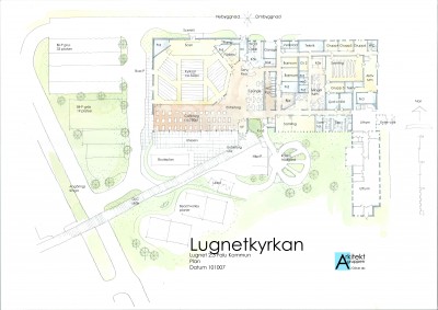

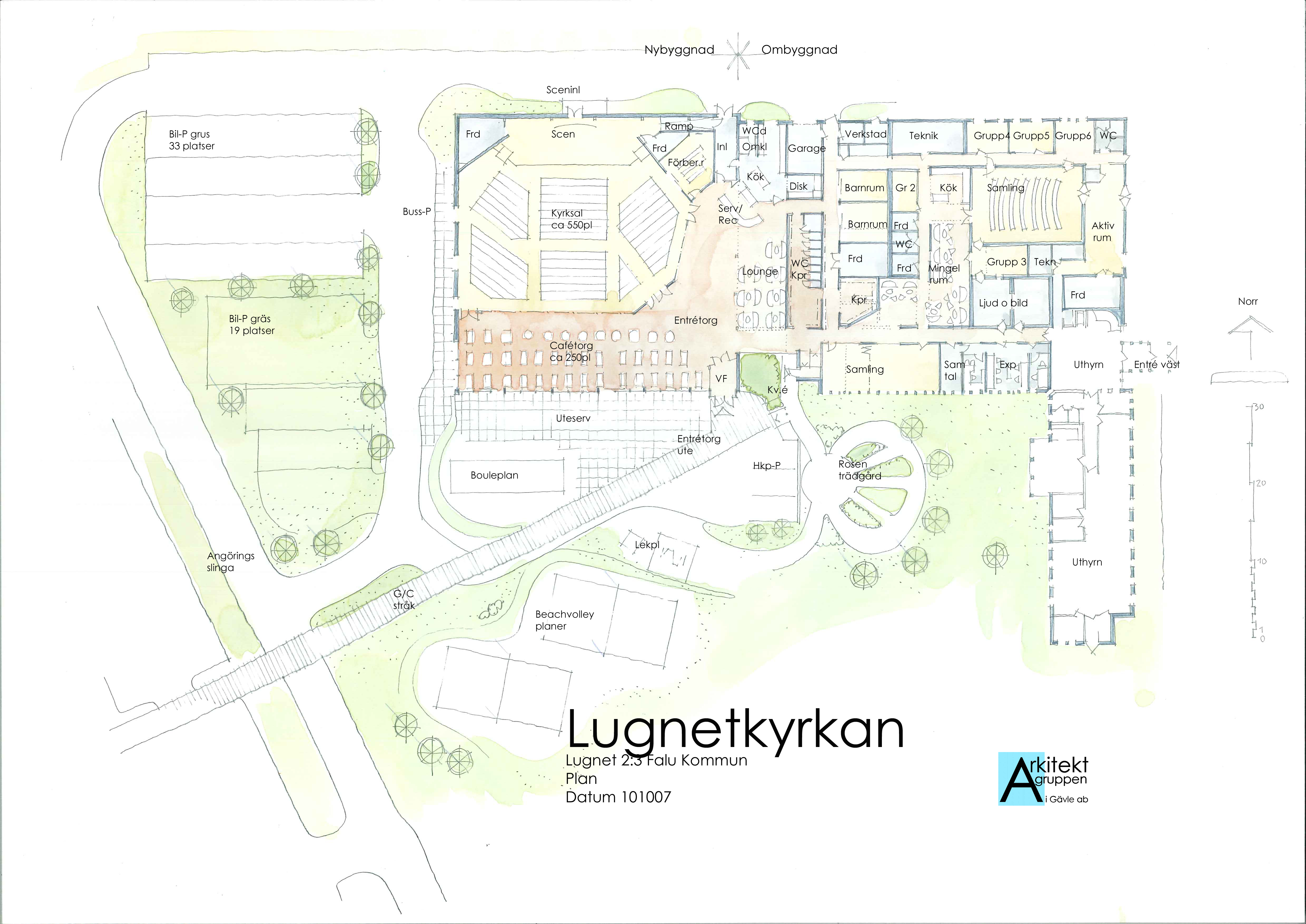

Är på jakt efter några synpunkter på "akustik" angående bygggnation av en ny kyrka/konser lokal.
Vi eftersträvar en bra akustik, och det finns ju säker många olika smaker. Vi vill ha en lokal där man kan ha någorlunda kontroll på ljudet, då musiken är väldigt varierande.
Ska man ha hårda/mjuka väggar?
Ska scenen vara hård och reflekterande eller dämpad?
Bakre väggen skall vara höj/sänkbar för att vid behov utöka ytan ytterligare.
scenhöjd ca 1m, takhöjd över scen ca 7-8m
Bifogar två bild förslag på det planerade bygget.
Tacksam för lite synpukter.
