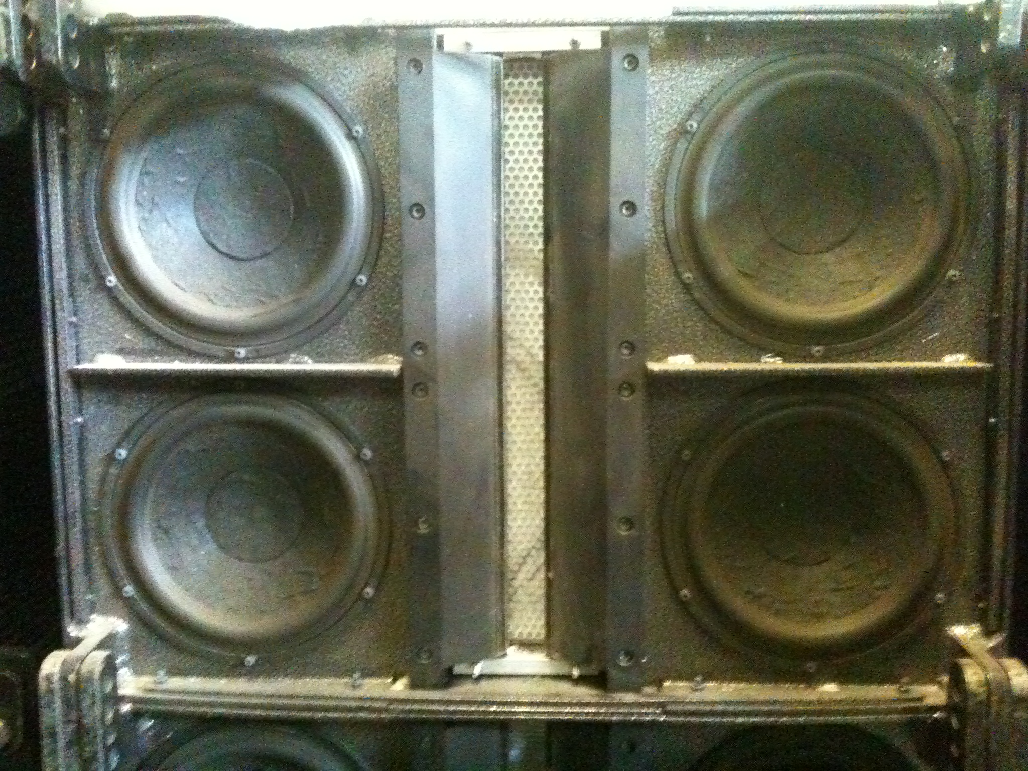

Såhär ser vårat LA ut,
Hasse Queisser
Inlägg: 1829
Re: Bygga eget line array
Inlägg av Hasse Queisser »
Flyget ser ju onekligen kralligt ut, men är det dragtestat?
Carl Bergander
Inlägg: 184
Blev medlem: tis 29 aug 2006, 20:39
Inlägg av Carl Bergander »
Ingen aning, allting är av plåt. Och väger därefter.
Hasse Queisser
Inlägg: 1829
Carl Bergander skrev:Ingen aning, allting är av plåt. Och väger därefter.
Det hoppas jag verkligen inte!

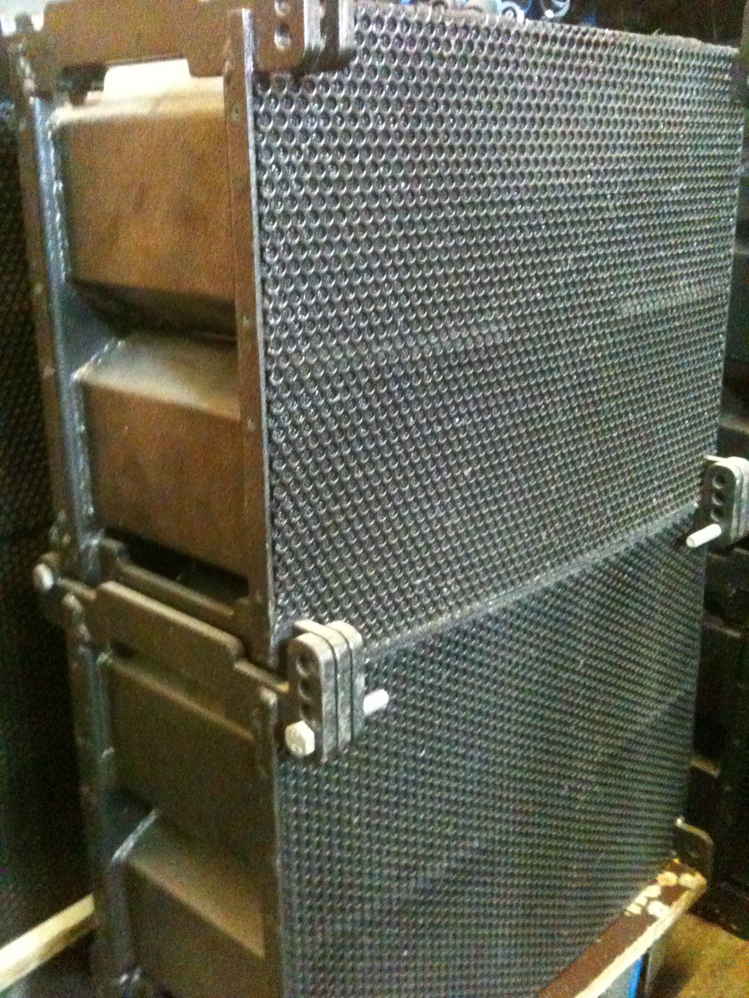

Mikael Thieme
Inlägg: 790
Ort: Falkenberg
Inlägg av Mikael Thieme »
Ska man vara kinkig så är antagligen skjuvkraften i de vanliga gängade bultar(?) som kopplar ihop beslagen på bilden den mest kritiska punkten. Där borde sitta härdade stålsprintar avsedda för ändamålet.
