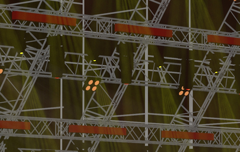

Inlägg av Toiva Savolainen »
OK!
För att vara ännu tydligare i vad jag vill göra så kan jag visa denna bild från wygen.
ett 20-tal LED´s monterade på detta vis på tross.

Titta på Pixelline 1044. Väl beprövad för det du vill göra. Kräver ingen digitiser, DMX rätt in och ström rätt in samt vidarematning av de båda.
Hur du ska styra dina Pixelline, eller motsvarande, går att göra på många sätt. Ska du bara gör effekter kan det funka med ljusbord av lite mer avancerad typ. Jag förordar inte helt otippat Jands Vista för detta. Busenkelt att göra LED-matriser, och det blir ännu enklare när Byron släpps till Vistan. Det går naturligtvis med andra bord också. E:cue är ett alternativ, Pharos Controls är ett annat. Dock är Pharos mer ett installationssystem.
Mediaserver är det mest kraftfulla sättet, kopplat till ett ljusbord. Rekommenderar Hippotizer i någon variant. Finns från två lagers upp till åtta lager i HD. Finns naturligtvis andra servers också så som Archaos och Pandora.
