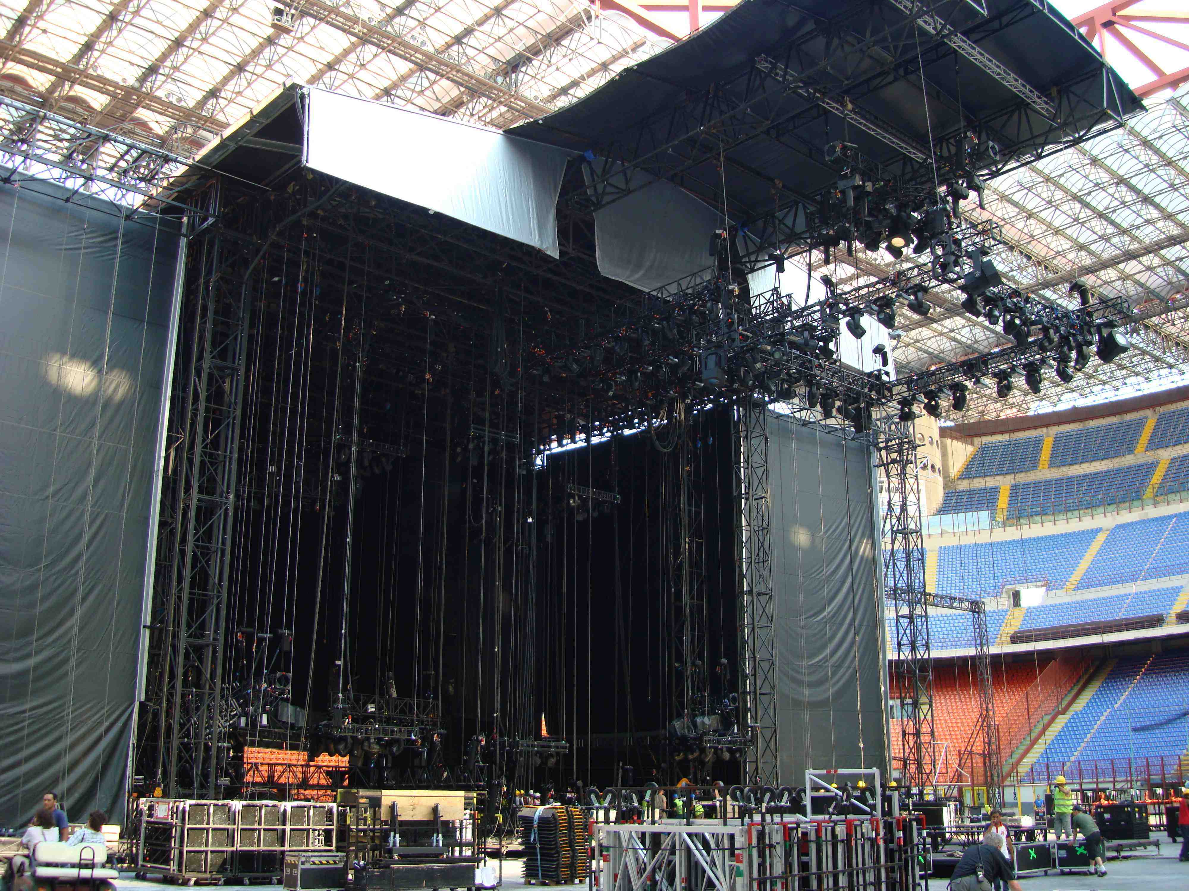

Så här skulle det se ut, åtminstone om vi fått bestämma... (Bild från San Siro-stadion i Milano)
