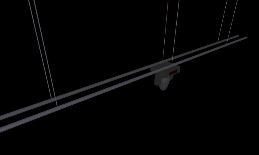

Skall köra ljus på en revyföreställning i en gammal aula och har därför en fråga angående rårörs-belastningar.
Finns rätt gott om lingångar men bara 3 med handspel, för ridåer och fond, övriga med rep som har maxbelastning på 18 Kg.
Skulle man, som bilden visar, kunna hänga en rörlig armatur (25 kg) mellan 2 rårör utan att utmana några viktgränser? I övrigt kommer dessa rårör vara tomma och armaturen kommer att hänga precis vid mittvajerns fästpunkt.
Om detta ej funkar godtages gärna andra lösningar...

Det går att göra på det viset men då måste lasten hänga exakt lika mellan de två rårören. Det räcker med att höja det ena råt 1cm för att öka lasten mer på det rået.
Jag hadde försökt att hitta en annan lösning med tross och stativ om det inte finns lyft punkter att med spel hänga en tross.

Nu har jag för mig att i sådana konstruktioner så sitter det en tvär "balk" där alla linhjul sitter och vid en sådan här lyft så blir det en punktlast
Ska man inte ta hänsyn till detta?
Jag tycker det är lite fel att exprimentera med detta, det måste finnas föreskrifter hur exakt dessa ska fungera, detta kan omöjligt att va första gången å historien.
Någon eller några måste ha skrivit en "handbok" i ämnet

jag håller med erik ring rigg-olle och sen tar du och läser svensk lingångsstandard. Där står allt hur du får belasta lingångar och hur de skall vara konstruerade. Den heter "SS7671501 utgåva 2" och det är en svensk bibel när det gäller lingångar. den borde förövrigt alla som sysslar med lingångar ha tillgänglig.
När du straffar ihop två rån på det sätt du visar så måste du även ta hänsyn till hur vinkeln blir uppe vid brythjulen blir den för stor kan vajern hoppa ur eller fastna. dessutom måste du veta om den max tillåtna lasten är utbredd eller om det är punktlasten som är 18 kilo. Detta skall finnas besrivet på en skylt i lokalen annars går inte lingånngen genom beskiktningen.
Kan vara läge att kolla om lingången är besiktigad också då detta skall göras en gång om året precis som hissar och andra lyft maskinerier.

Hade stativ å tross som plan B så d blir nog något sådant.Marcus Sandberg skrev:Det går att göra på det viset men då måste lasten hänga exakt lika mellan de två rårören. Det räcker med att höja det ena råt 1cm för att öka lasten mer på det rået.

även om det är fullt möjligt att det går att straffa ihop dem och det skulle fungera skulle jag ändå tveka då jag inte litar på ett sånt handdraget rå där all tyngd vilar i knapet som repet är förankrat i.

Eftersom rören inte hänger med stort mellanrum kommer dom inte behöva straffas ihop. Isåfall rör det sig om 3-5 cm.Gustaf Gagge skrev:även om det är fullt möjligt att det går att straffa ihop dem och det skulle fungera skulle jag ändå tveka då jag inte litar på ett sånt handdraget rå där all tyngd vilar i knapet som repet är förankrat i.

Om man straffar ihop två rå'n så är det en konstruktionsändring och man står helt med byxorna nere vid en eventuell incident.
Några frågor som blir intressanta vid en sådan operation:
* Hur garanteras att båda repen/vire belastas lika hårt?
* Är linhjul konstruerade för belastningar andra än radiella?
* kan någon komma åt att lossa en knut eller vrida ett virespel?
Och att fästa en belastning i flera rå'n är ju igentligen samma sak som att straffa ihop dom.
Just don't do it! ok?
Och ser du då till att vara försäkrad till att ta det ansvaret oxå?
Nu är du inne på vad konstruktör och besiktningsansvariga har att ta hänsyn till i sitt arbete, är du kompetent att överpröva deras beslut?Jag förutsätter i mitt svar att knapen inte sitter med mollyplugg i gips utan att 18 kilobegränsningen är baserad på arbetsmiljötekniska grunder.

Jag kan i alla fall läsa och förstå SS 767 15 01 som i kapitel 9 (särskilda säkerhetskrav för övermaskinerier) innehåller texten: "9.2.3 Lasten på en lingång får vid dimensioneringen av lingången inte antas vara lägre än 100 kg, även om maxlasten är lägre än 100 Kg."Nu är du inne på vad konstruktör och besiktningsansvariga har att ta hänsyn till i sitt arbete, är du kompetent att överpröva deras beslut?
Att maxlasten har angivits till 18 kg har med en mansbörda minus vikten på råröret att göra. (om inte vikten på råröret är utballanserad)
Det finns inget bättre lastfall än att hänga i två punkter!

För att fortsätta citaten från SS7671501:
"Mekanisk ihopkoppling av flera rån eller motviktskapslar för att därigenom öka lastkapaciteten får ej ske"
(Bilaga C, avsnitt C.5).
Eftersom det verkar handla om ett rörligt huvud, som fästs med hjälp av hakfästen el. dyl. får man nog tolka det som att det kommer att innebära mekanisk ihopkoppling. Ingen speciellt bra idé alltså.
Vanje Ryge, GLT
Vanje Ryge, GLT
