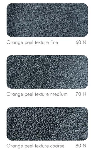

Är det så här du vill att dina casar ska se ut?
Här är olika "sprut tryck"

Nicke Löfgren skrev:Är det så här du vill att dina casar ska se ut?
Tack för bilderna, och japp - ungefär så.
Och nej, det kommer inte att sprutas på firmacasar utan på prylar inom en helt annan intressesfär. :)
