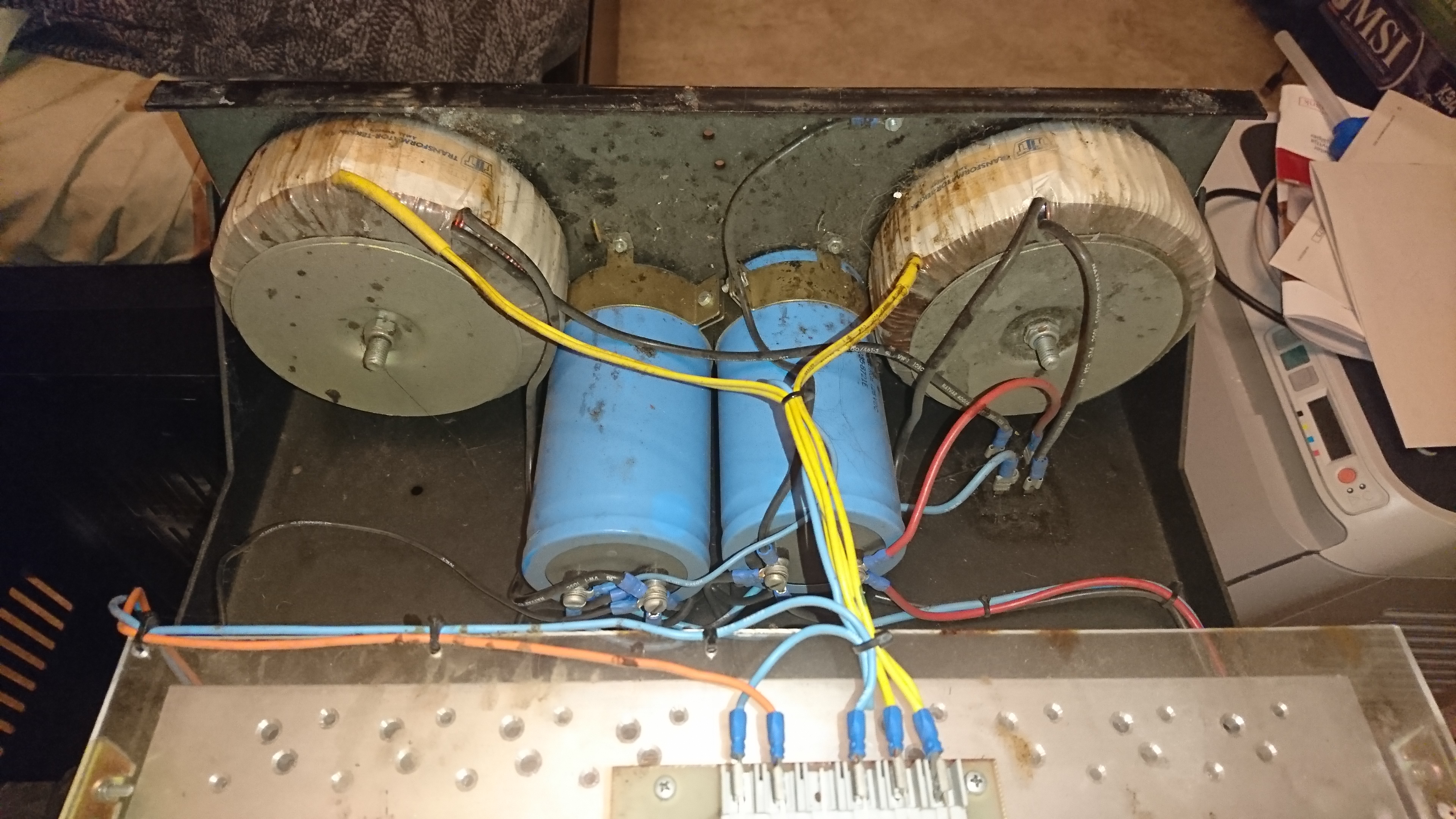

Jag har luskat lite mer inne i steget och så vida jag kan utröna så är det byggt som två kanaler då varken input eller output är kopplade samt att det bara finns transistorer på ena sidan av kylflänsen men det är helt klart plats för en sida till med vad jag antar är två kanaler per sida.
jag tror steget är beställt i detta utförande och undrar om det är en slutsats vi kan gemensamt (jag med hårdvaran och ni med know how) komma överens om?
bifogar lite bilder där det klart framgår.
kylflänsen på kanal 1 och 2 har ett kort medans andra sidan som skulle husera 3 samt 4 är tom.

inget på input för 3 och 4. inte ens en klippt kabelstump så jag tror inte det är en mod.
som man kan se är kanal 1 0ch 2 kopplade medans kanal 3 och 4 bara har jord sen är output bara en kabelsnutt ihopbuntad i botten där.

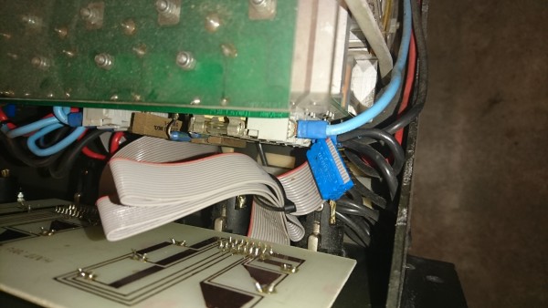

Ribbonkabeln till dioderna på framsidan är ej heller kopplad då den saknar ett kort med kanal 3 och 4 på andra sidan kylflänsen.

Ja den slutsatsen får vi nog ta, aldrig sett detta förut. Kul att se lite annorlunda grejer

Jag tror att detta steg är 2x500 watt helt enkelt om man ska följa tidigare info tillsammans med plåten på baksidan som kallar den modell 1002 som då bör tolkas som total effekt 1000watt uppdelat på två kanaler.
