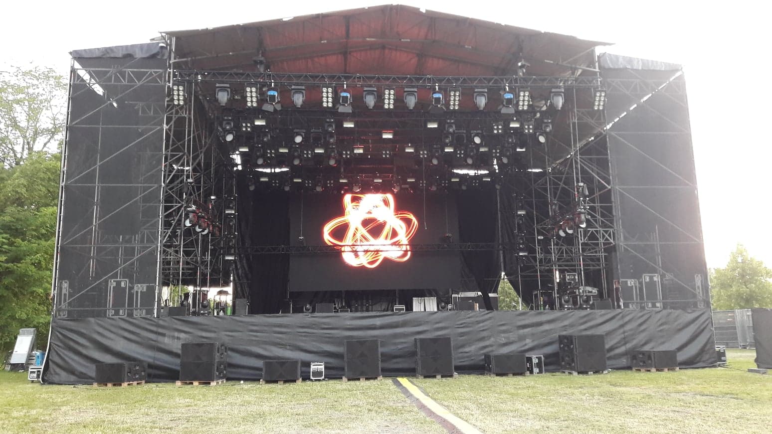

Har aldrig förstått varför man ska ha terminering, jag förstår vad ni menar och vad syftet är med den, men jag menar att jag har aldrig använt någon och aldrig haft nått problem, har aldrig sett en heller. Största riggen som jag byggt betog av:
23 Martin Viper
24 Martin Quantum Wash
36 Clay paky Sharpy
20 Martin Atomic
26 Blinders (4 och 8 lights)
Så vitt jag vet så använde vi inte terminator och om det funkar utan problem på en sån stor rigg borde det väl inte vara problem med mindre?

Men vad då, hade alla samma startadress 001?Martin Andersson skrev:Har aldrig förstått varför man ska ha terminering, jag förstår vad ni menar och vad syftet är med den, men jag menar att jag har aldrig använt någon och aldrig haft nått problem, har aldrig sett en heller. Största riggen som jag byggt betog av:
23 Martin Viper
36 Clay paky Sharpy
20 Martin Atomic
Hur kan du klämma in så många parameter kanaler på en dmx sträng?
Trollkarl?
Läs detta och förstå det: http://artisticlicence.com/WebSiteMaste ... ay2017.pdf" onclick="window.open(this.href);return false;
Jag skriver inte det här för att dissa dig, men det är bäst att dra lite fakta, när det väl behövs. Killarna i tråden har rätt med terminering plus att det ska vara rätt Ohmat och skärmad kabel, inget Billebro tjafs och dessutom bör ju ljusbord och lyktor ha samma fas eller i alla fall jord, vilket ju är essentiellt.
Det kan också vara en poäng, att det kan ligga nått gammalt i programmeringen och skräpa runt.

Re: Problem med Martin Rush MH3
[Michael Christiansen]
Riggen var fördelad på 3 rån + front så tror vi körde 1-2 slingor från NPUn till varje tross och 1-2 splitter på varje tross.
Martin Andersson skrev:[Michael Christiansen]
Riggen var fördelad på 3 rån + front så tror vi körde NPU till splittrar, 1-2 slingor till varje tross och 1-2 splitter på varje tross.
Att inte använda DMX-terminering fungerar ofta och speciellt så länge du inte har för långa slingor från respektive splitter. Men ibland kan det uppstå spökfel med signalen, så som den som beskrivs i tråden här och jag har varit med om det många gånger. Oftare när man har långa slingor eller många enheter på varje slinga.Martin Andersson skrev:[Michael Christiansen]
Nu för tiden använder jag alltid terminering för att slippa lägga tid och frustration på felsökning. Ser inte riktigt poängen med att chansa för att det oftast fungerar med tanke på hur lite tid det tar att stoppa i ett mostånd.
