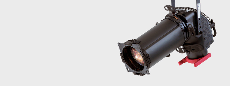

Jag är ljustekniker i en kyrka här i Jönköping. Mitt stora problem är att vår kyrksal är ganska svår att ljussätta, speciellt med den utrustningen vi har. Dock så har vi två stycken profilstrålkastare á (jag tror) 1000w. De är av Selecon Pacific modell, men vilken lins som sitter på vet jag inte. Men de båda har i alla fall byglar som möjliggör att man skulle kunna ställa dem på marken och låta dem lysa uppåt mot t.ex en vägg. Problemet här är ju den värmen som blir (de blir sjukt varma)... finns det något jag inte vet om som möjliggör att man kan bara ställa dem på marken rätt av?

Det är kylflänsen baktil som blir varmast. Vi har gjort träplattor som vi skruvar fast på byglen som bildar fot så kan man utan problem ha den på golvet. Tänk bara på att ha lite fri luft runt om och att det inte e någon risk att någon kommer och rör den. Som sagt de blir väldigt varma.

Nyare Pacific-profiler har ett skyddsgaller som skall hindra att man kommer åt kylflänsen.

Gallret finns på de nya de gamla finns det inte. Vi har inte det på våra som e 10år gammla.Mats Lindgren skrev:Nyare Pacific-profiler har ett skyddsgaller som skall hindra att man kommer åt kylflänsen.

Är det inte dumt med trä som inte är brandklassat vid något som blir så varmt?Marcus Sandberg skrev:Vi har gjort träplattor som vi skruvar fast på byglen som bildar fot så kan man utan problem ha den på golvet. Tänk bara på att ha lite fri luft runt om och att det inte e någon risk att någon kommer och rör den. Som sagt de blir väldigt varma.
Varför inte använda primeplates bara?

Primeplates är din vän. Bort med träplattorna.

Plattorna blir inte varma. Hadde de blivit det så hadde du inte kunnat ställa ner dem på golvet. Plattan ligger inte emot lampan det e viktigt det måste va ett vist mellanrum mellan lampan och plattan. Det är kylflänsen till reflektorn där bak som blir varm.Richard Jansson skrev:Är det inte dumt med trä som inte är brandklassat vid något som blir så varmt?Marcus Sandberg skrev:Vi har gjort träplattor som vi skruvar fast på byglen som bildar fot så kan man utan problem ha den på golvet. Tänk bara på att ha lite fri luft runt om och att det inte e någon risk att någon kommer och rör den. Som sagt de blir väldigt varma.

0,5m säkerhetsavstånd till brännbara material är det på dom där armaturerna.
även om inte plattan ligger emot så skickar ju lampan ut strålningsvärme och det kan ju ställa till med en del.
