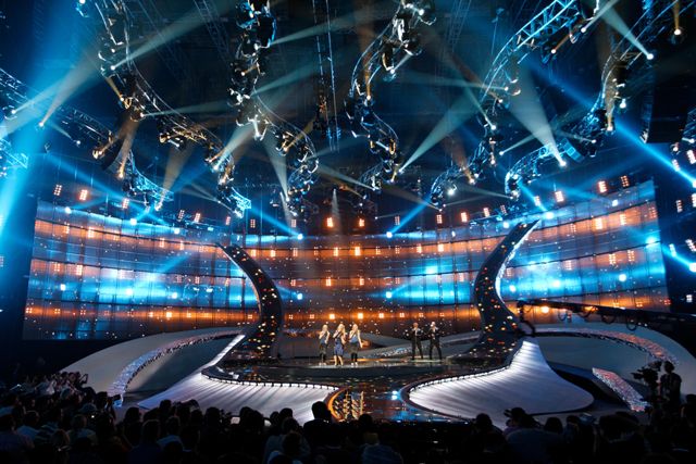

Jonas Larsson skrev: Till Danne > Hur dimensioneras större riggar med massa blinders? Räknar man med att det ska finnas full täckning, dvs att man ska kunna flasha/tända alla samtidigt eller kompromissar man?
Man kompromissar aldrig. Full täckning gäller.
Det första en ljustekniker gör när han kommer till gig är ju att flasha igenom riggen på fullt.
Har du då "kompromissat" så är du ju rökt.
Kolla på bilden. Klart man flashar det första man gör.
Jag gjorde det i alla fall :twisted:
120 x 8 Lites. 40 x 4-Lites

Ja det är ingen rigg i klass med bilden du visa iaf 8O
