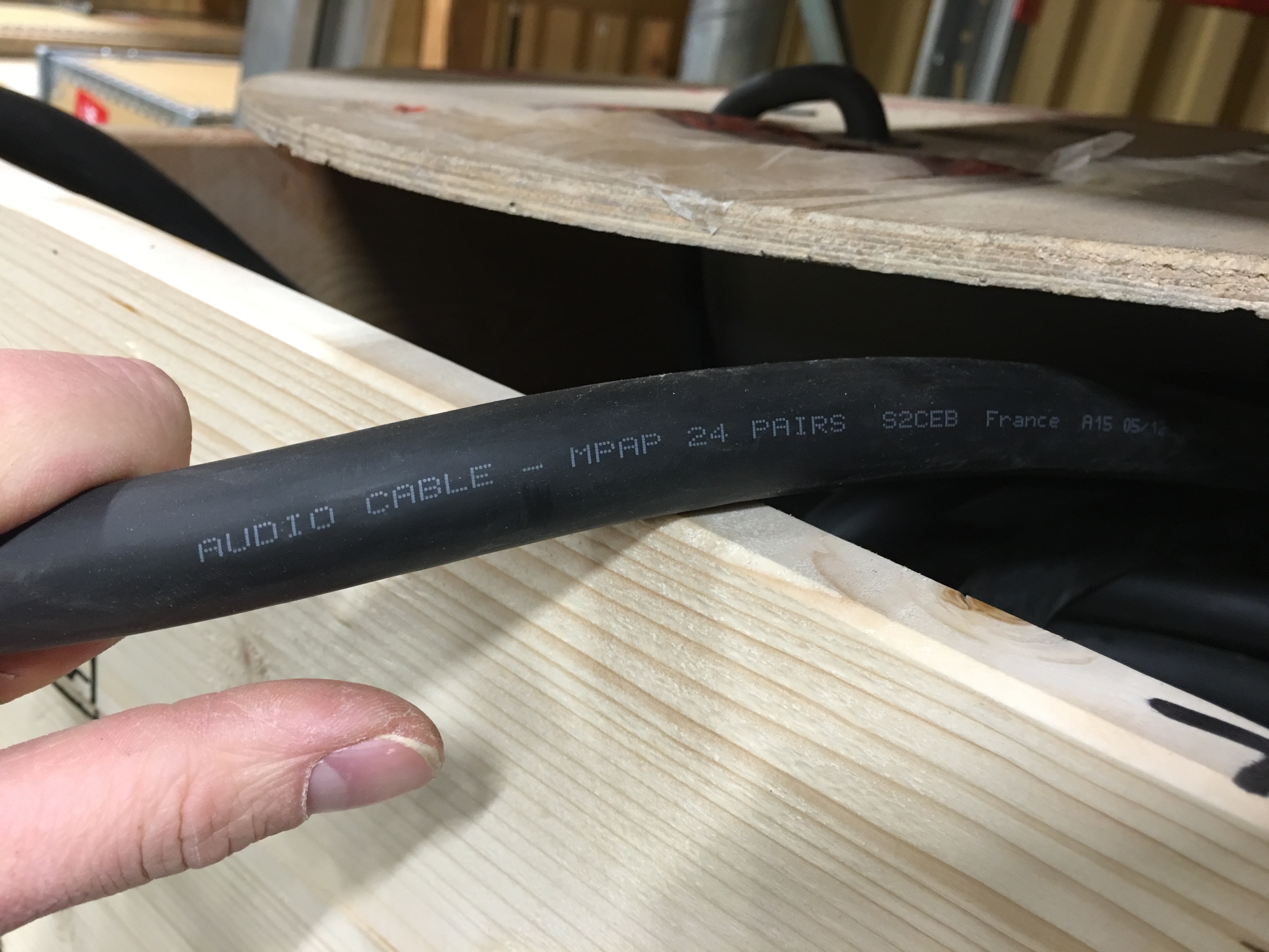

Johannes Nordgren
Inlägg: 1397
Re: bygga eller köpa färdig multikabel?
Inlägg av Johannes Nordgren »
Såhär ser den ut, väldigt mjuk och fin. Går att kapa så många meter du önskar, lr lägg ett bud på alltihop.
Mer än 100m i alla fall :)
