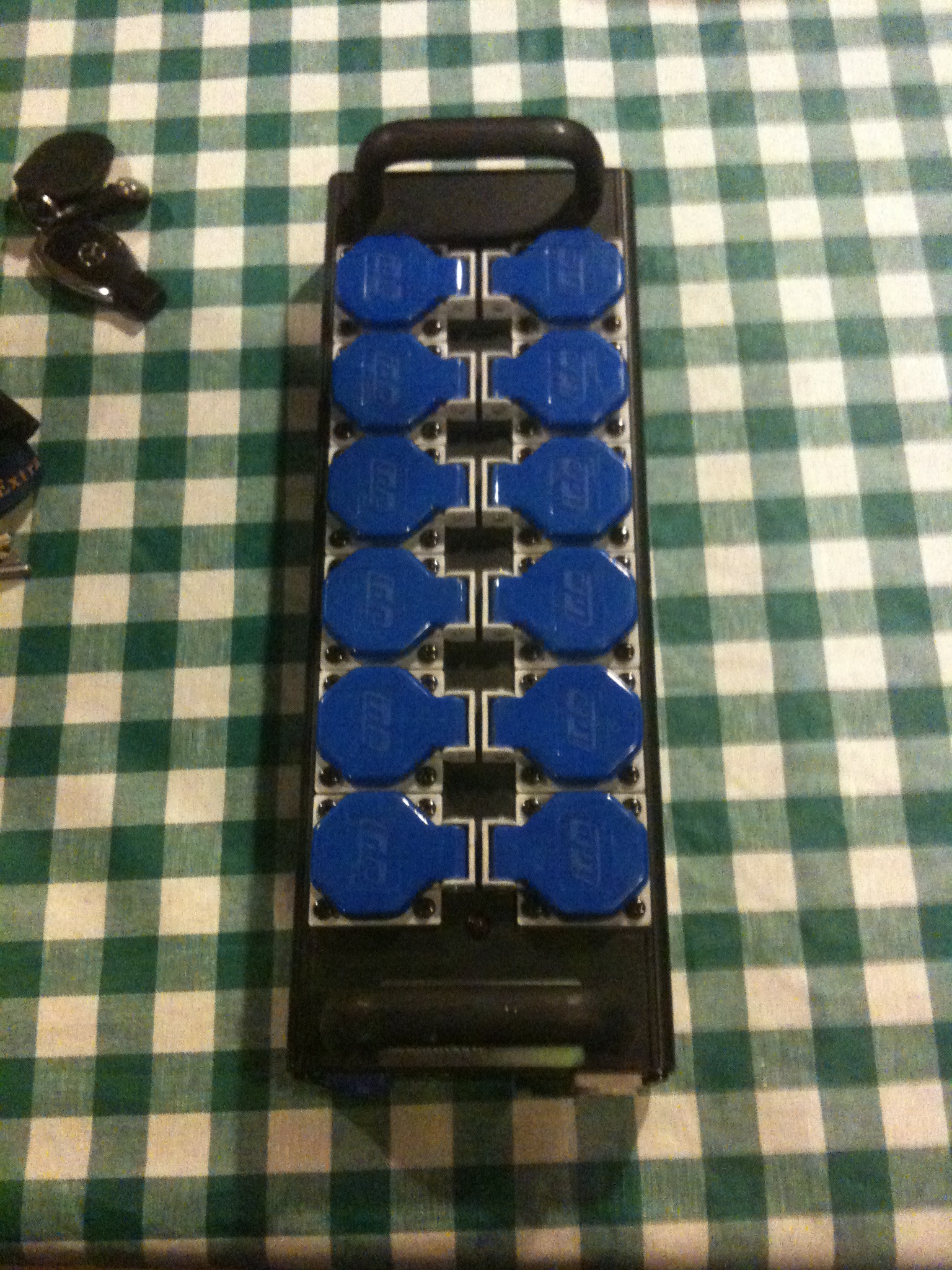

Re: Vanliga grenuttag med vidarematning?!
Får väl visa dom jag har på lagret! Perfekt för backline å där man behöver många uttag!
Kanske inte det bästa som trådskaparen önskar
Men powercon IN och UT
Kan tilläga att UT finns oxo på "över" sidan, Alltså två UTgångar

Nicke Löfgren skrev:Får väl visa dom jag har på lagret! Perfekt för backline å där man behöver många uttag!
Vart har du köpt denna? Listpris?
Minns inte priset, köpte dom i spanien. Så dyr var dom inte har jag för mig
