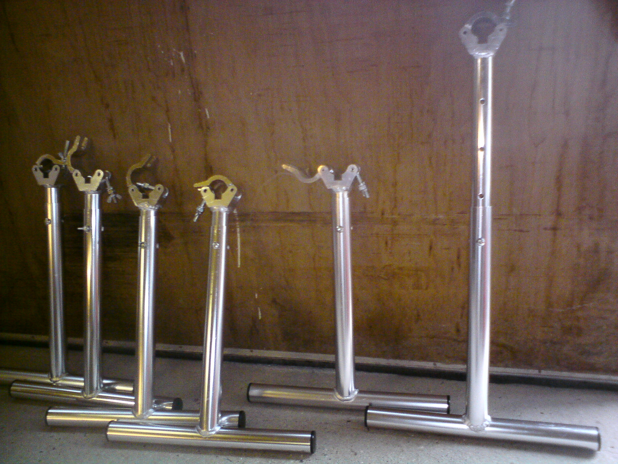

Sådana bitar som på din bild har åtminstone jag inte sett serietillverkade, jag skulle gissa att du behöver vända dig till en mekanisk verkstad.
Jag tror däremot inte att någon skulle kalla bitarna på bilden för truss t-kors, utan snarare för rundrör t-kors. (Truss/tross är ju per definition fackverk.)

Vi lät en bra smed svetsa sånna T till oss men vi gjorde typ dubbla T Med rör både uppe och nere som man sätter med 2st dubbel durton eller 2st dubbelhak. Då kan man länka ihop två stycken om man sklle vilja

Doughty har "pinnar" med clams i var ände, så kan man ju sätta ett rör i ena änden... lättare för transport med!

Dom på bilden ser väldigt smidiga ut när man kan ställa längden på dem vid behov samt säkra.
Finns ju en mängd olika tillbehör som Johannes säger från Doughty men hittar inget direkt passande...

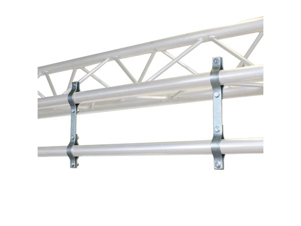

En variant är som på den bifogade bilden, dock blir de ju inte så snabbriggat med bult och mutter.
Tanken är att hänga ner både moving heads eller scanners från den befintliga trussen.
Någon mer som har erfarenhet av sånna t-kors?

Johannes förslag är nog helt klart smidigast för ditt ändamål. Vi gör likadant.
Enkelt att transportera, snabbriggat och förmodligen också det klart billigaste om man skulle börja räkna på att anlita någon för att svetsa.

Det beror helt på hur tung last det är. 250-575armaturer går med bara en arm. Det klarar man sig lätt på.
Eftersom jag har bellalite på gångavstånd beställer jag färdiga rör med ändtapp av dem också. Blir absolut snyggast
