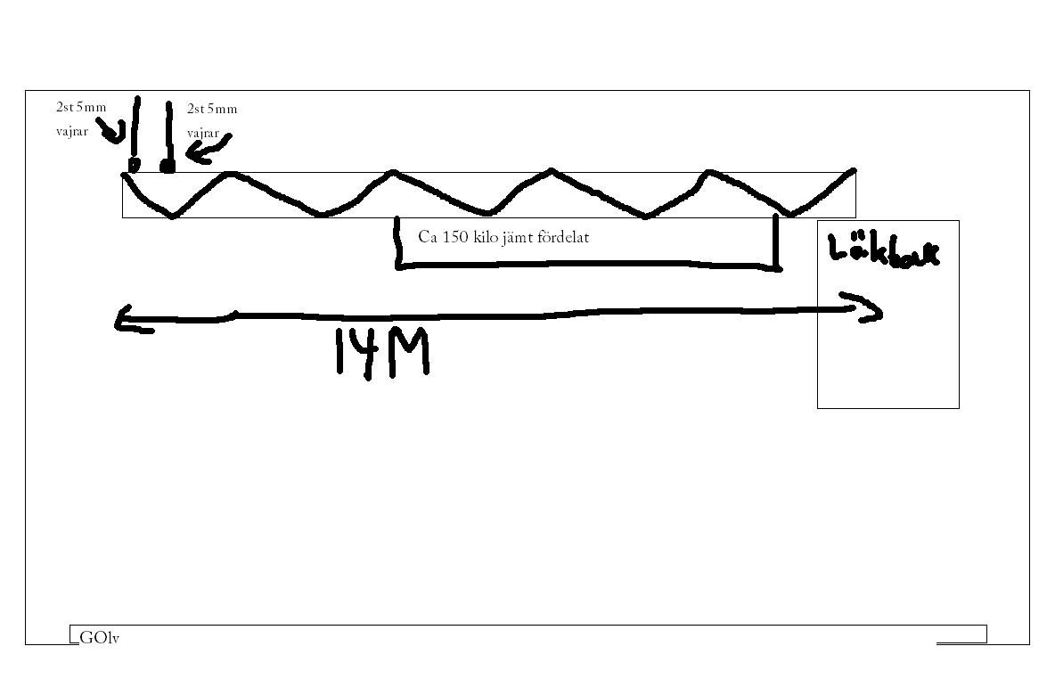

Det jag ska hänga upp är en tross med lampor med en total vikt på 200kg (inkl tross). fördelat på 3 punkter. punkt 1 är att jag bara lägger den över kanten på en läktare. Här hamnar största vikten då lamporna hänger mera i den änden utav trossen. Andra sidan av trossen fästs i två stycken råhn. dessa råhn har två vajrar styck. Om vajern och "niten" skulle hålla för 200kg, blir det en maxbelastning på 800kg för alla vajrar. trossvikten ca 100kg och jag har ganska stor marginal.
Eller är jag bara en idiot nu?

jag förstår inte riktigt hur du menar att du lägger upp den på läktaren.
Sen finns det några ytterligare saker som man måste känna till.
Hur man använder sling och schackel dvs hur du kopplar ihop trossen med stålet du pendlat ner.
Sedan måste du kunna skilja på max arbetsvikt och maxvikt inann det går sönder. Detta beror på hur det är märkt.
sedan kan du inte veta hu mycket dina grejer är klassade igenom certex tabeller om du inte vet att de är dom som levererat produkten.
Sedan måste du veta vilken punktlast du kan ha på råna du tänker hänga i och detta skiljer om det är under en bär lina eller eller i mellan två. Detta ska för övrigt anges på en skylt i lolkalen.
jag tycker fortfarande inte att du ska genomför detta utan handledning på plats av någon som kan även om det "bara" handlar om 200 kilo så kan det fortfarande döda när det kommer ner. Det är farligt att hänga upp saker fel!!

Jag kommer vara väldigt noga med att ingen olycka sker. När trossen dinglar i luften i handspel först så låter jag den hänga en timme eller två på nån meters höjd och så kollar jag alla punkter under tiden. Inte för att jag tror att det kommer hända nåt men för att vara på den säkra sidan.
Jag tror att det kommer bli trossen Prolyte X-40D. Jag har kollat alla belastningsritningar på deras hemsida och det verkar inte som att det är några som helst problem.
På läktaren så spänner jag helt enkelt fast trossen med rickrack spännband. Jag ska ju dessutom clampa den i råna så den inte drar iväg nånstans.

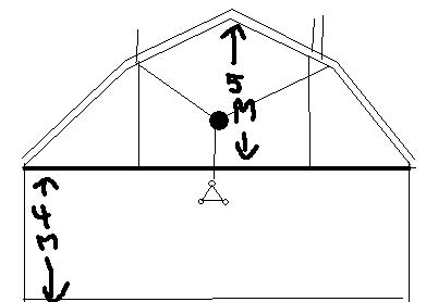

Okej! Nu får jag lite beslutsångest här. Precis när man tänker att man har den bästa lösningen så får man reda på nåt annat. Dessutom är det här immorn. Den absolut smidigaste lösningen är ju helt klart handspel i båda ändarna som hänger från taket. Dock så är det typ 10m i takhöjd vid "taknocken".
Det går dessvärre inte att borra något hål i taknocken för där ligger det en stor ventilationstrumma. Det bästa vore om jag kunde gå igenom de rör som är dragna för vajrarna till råhna. Då slipper jag hålla på och borra hål och så. Då får jag fixa två vajrar på typ 5m styck som jag sedan fäster i steels, som går ihop mot mitten av lokalen vid ett lyftblock. Det som jag tänker på här är att det blir ganska stor påfrestning i sidled där vajern går igenom taket.
Just nu lutar det åt detta. Ni ser på min lilla enkla skiss hur jag menar.
En liten skiss över lokalen

Det här är hängande last som vad jag förstår kommer hänga över publik, precis som alla andra säger: gör det INTE själv, om något händer så är det riktigt illa eftersom du är under 18. Ska det göras så berätta för en inhyrd rigger vad du vill ha och lämna sen lokalen, du är under 18 år och får inte vistas på arbetsplatsen eftersom företagets försäkring inte kommer gälla för eventuella arbetsskador då.
Om du räknar fel på upphängningen kan det gå riktigt illa.
Angående dina rån så skulle jag säga att maxlasten är MAX 200kg per rå, men sen varierar den beroende på var du fäster trossen och så som andra sagt.
