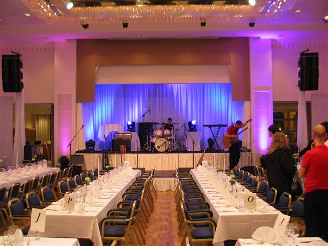

Fick en liten idé... Är det någon som har erfarenhet av hel-intäckning av stativ? På de jobb vi kör med stativen "ute på golvet" bland de dansande så borde det vara läckert att täcka in stativet i nån slags vit "tyg-cylinder" alt. konisk, som man sen kan färglägga med en färgväxlare från insidan.
Stativet ska alltså inte enbart täckas in "framifrån" om den står på en scen (som är enkelt) utan det ska vara runtom hela stativet.
Den bör kunna bli åtminståne 5 m hög och ska den täcka in basen på stativet så bör den vara 1,20 i diameter (i nederkant)
Hoppas ni förstår vad jag menar och att någon har nått tips eller idé.

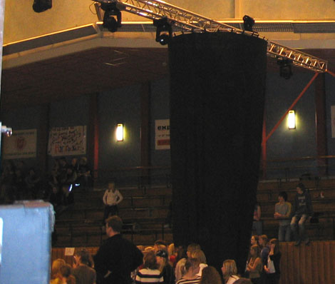

Ja, du har själv lösningen där.. Remma fast ett cirkelformat rör uppe i trossen och remma fast tyget i det sedan, samma där nere om man vill få lite snyggt fall på det hela, på denna bild är det nog dock ingen cirkel i nederkant.
tyg runt lyft.jpg (69.38 KiB) Visad 10790 gånger

Daniel Ekstam: Vi gjorde ett gig med fyra vita tyger för några veckor sedan. Tygerna gick från hörnen på en GS in mot mitten, där ändarna på tyget var knytna i en cirkeltross och sedan lindade ett varv runt trossen, så man inte såg den. Åtta Mac 300, två per tyg, mycket effektfullt tycker jag som ljudmupp.
Tyte vi köpte in för ändamålet är vitt nesseltyg, tunt och ömtåligt men enkelt att lysa igenom. En av anledningarna till att vi valde den här lösningen är att giget var i en lokal där man inte får använda rök - då är det tacksamt med vita tyger.
Såhär såg det ut:

Hej, så här gjorde vi när vi täckte in våra högtalarstativ, vi tog tyget och gaffade fast det i toppen på stativen och sen lät vi det bara hänga ner så slapp man se stativet, vill man så kan man spänna ut tyget i underkant och få som en "trekant" som man belyser... mycket snyggt! :wink:
/Hans
Intäckning stativ bild.jpg (65.87 KiB) Visad 10114 gånger
Hans Ekdahl skrev:Hej, så här gjorde vi när vi täckte in våra högtalarstativ, vi tog tyget och gaffade fast det i toppen på stativen och sen lät vi det bara hänga ner så slapp man se stativet, vill man så kan man spänna ut tyget i underkant och få som en "trekant" som man belyser... mycket snyggt! :wink:
/Hans
Skit snyggt!!!
