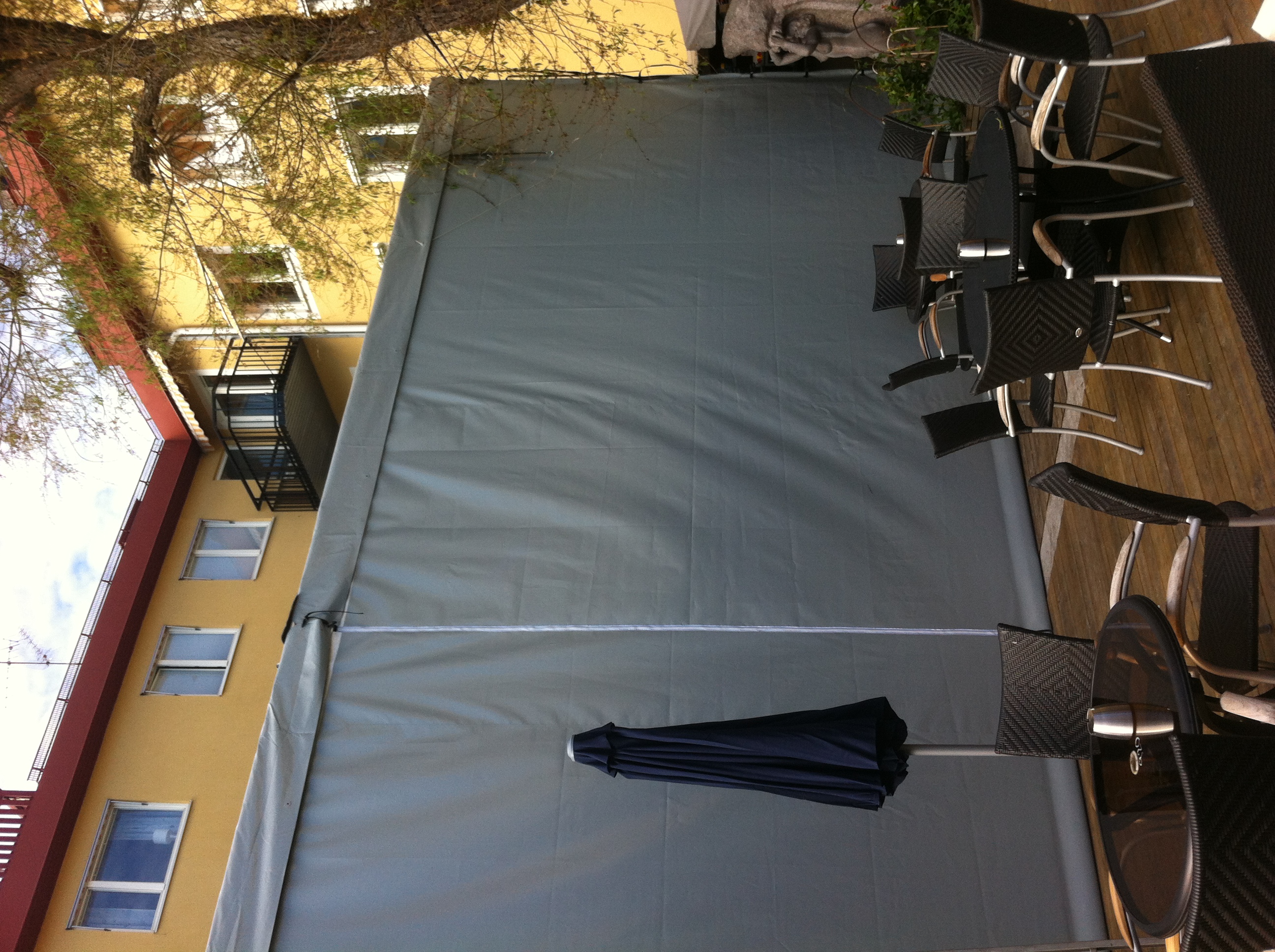

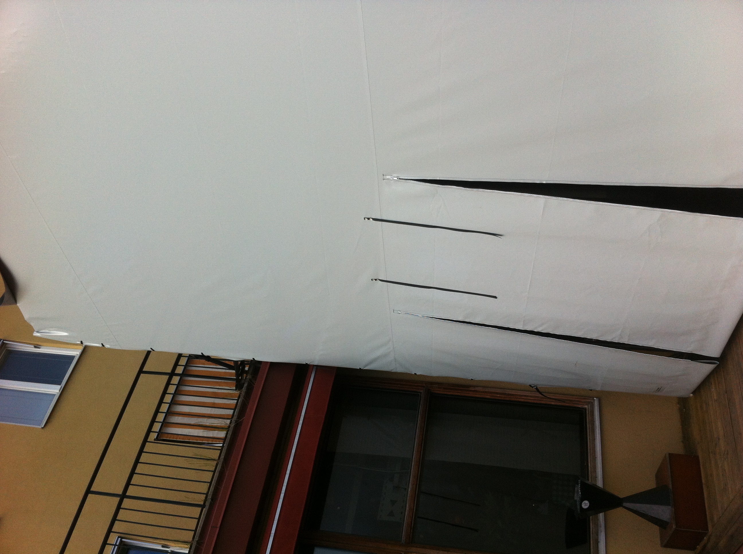

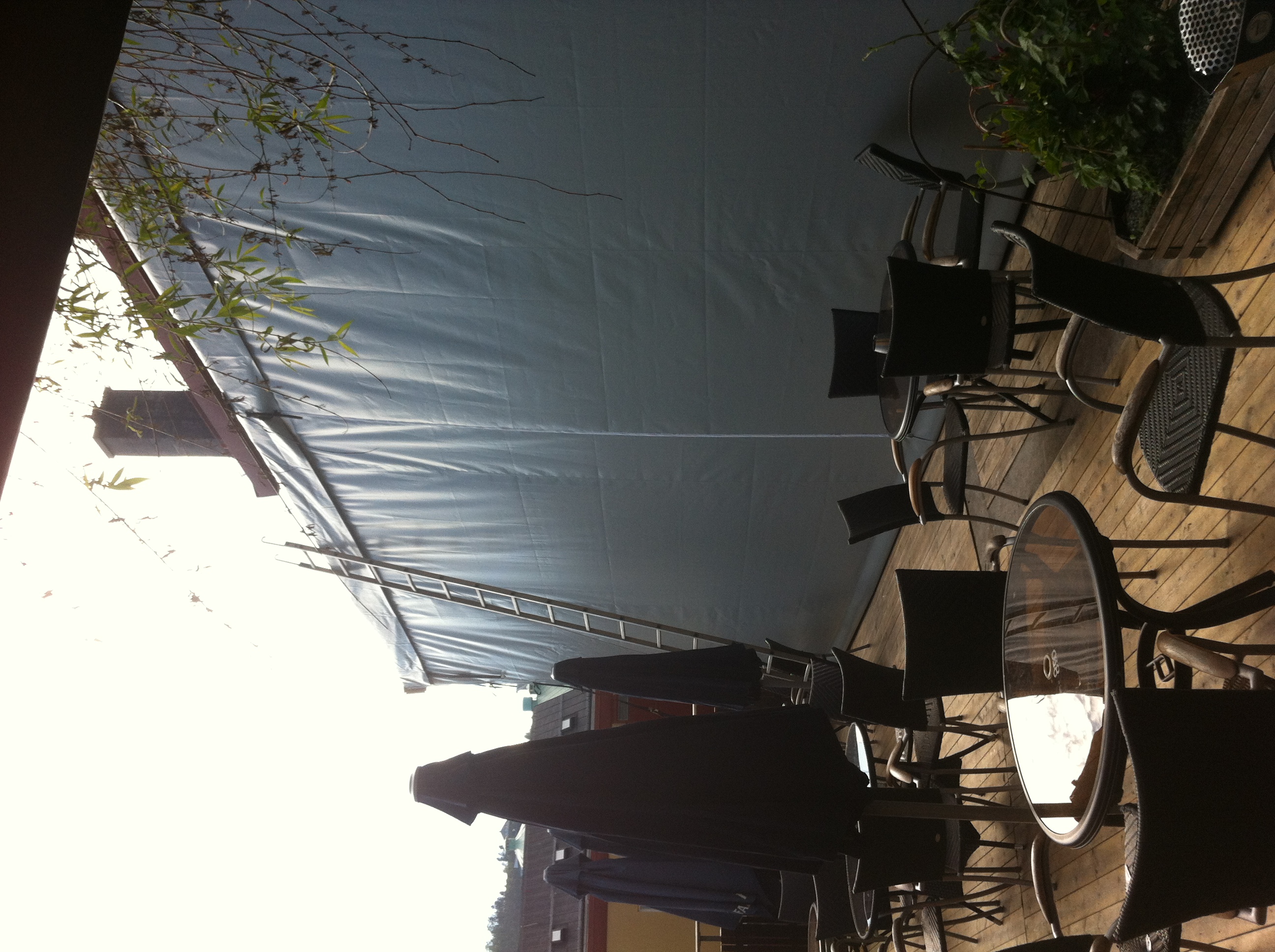

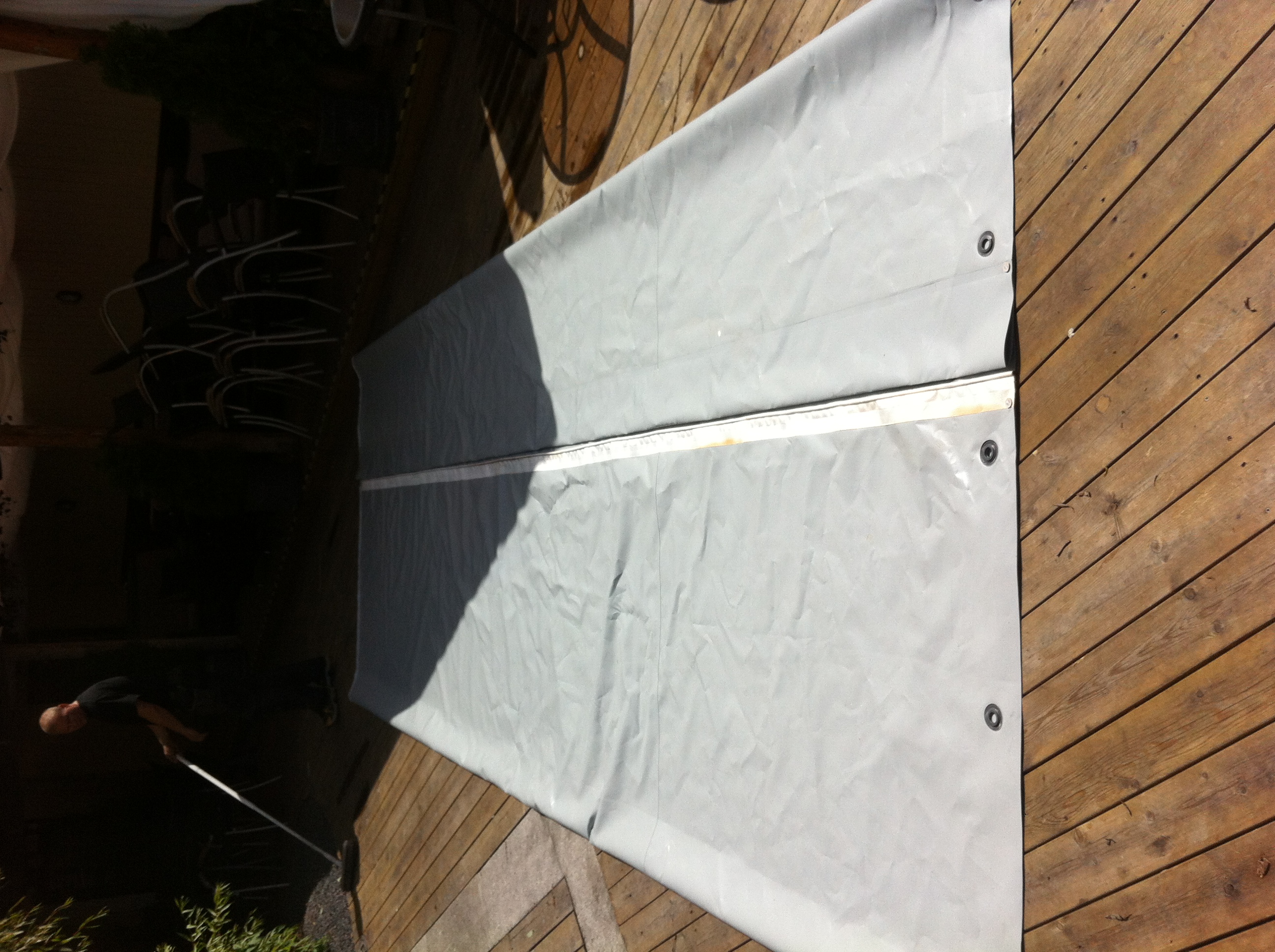

Långsida som visar hur kederlist är monterad.
Det är här som "vingen" hänger över eller öppnar vid blåst

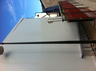

Sida / Gavel
Inlägg: 4372
Re: Tak till trossbygge utomhus, idéer?
Sida / Gavel med nöd-dörr nerrullad, men med dragkedjan öppen.

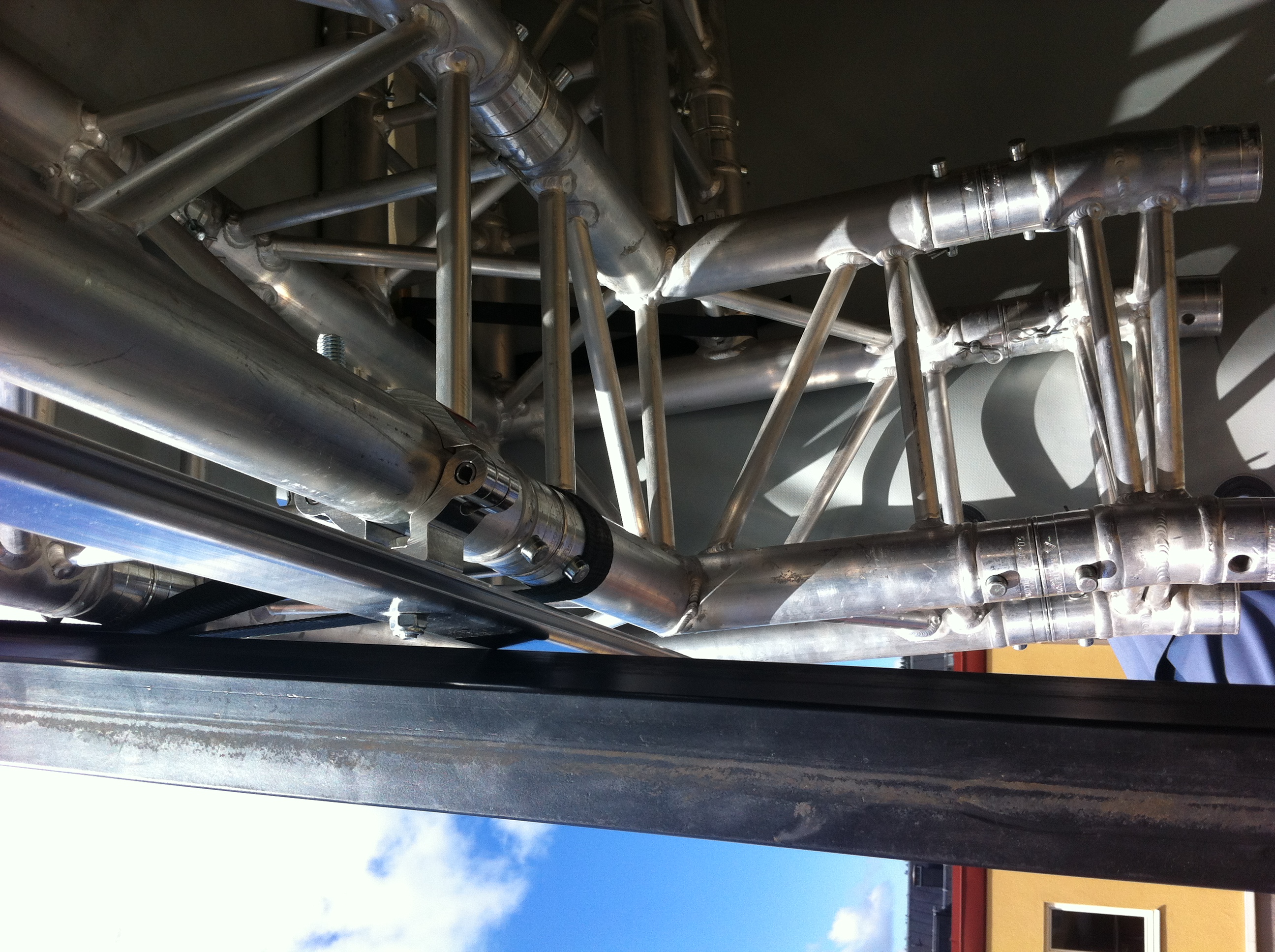

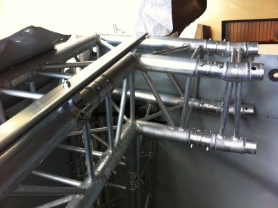

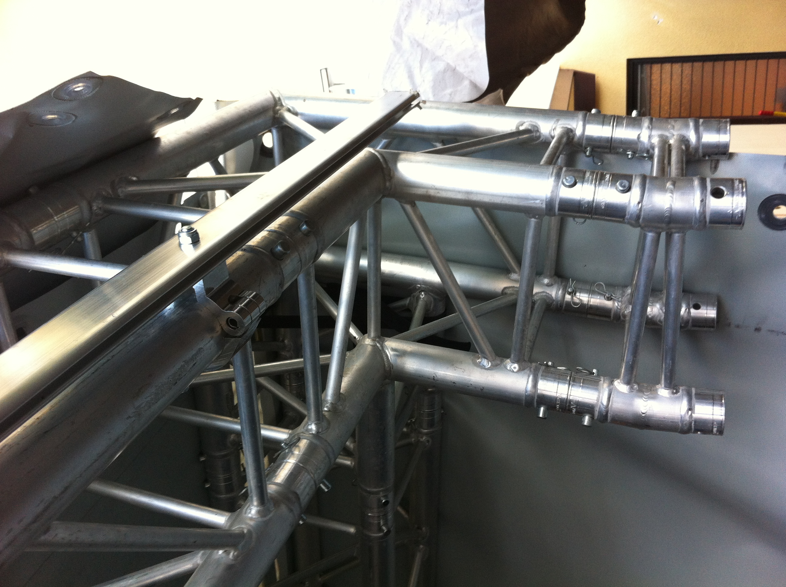

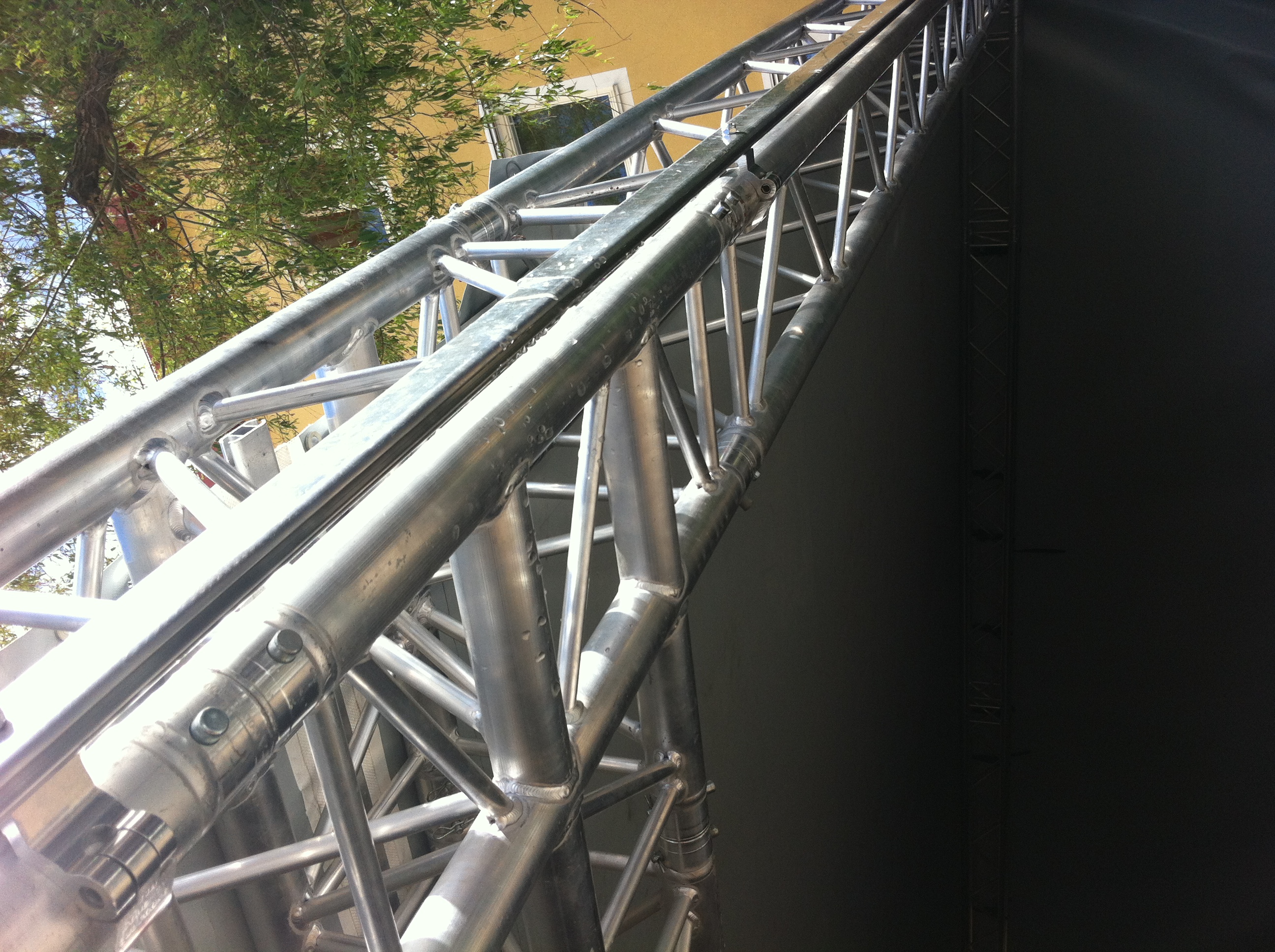

Det special gjorda trossbiten (Prolyte) som gör vinkeln på taket.
Minns inte graderna, men någon här på forumet hjälpte mig för ett antal år sedan
Detta ögonblick är när taket hänger i WMB stativen, och inte benen är på plats

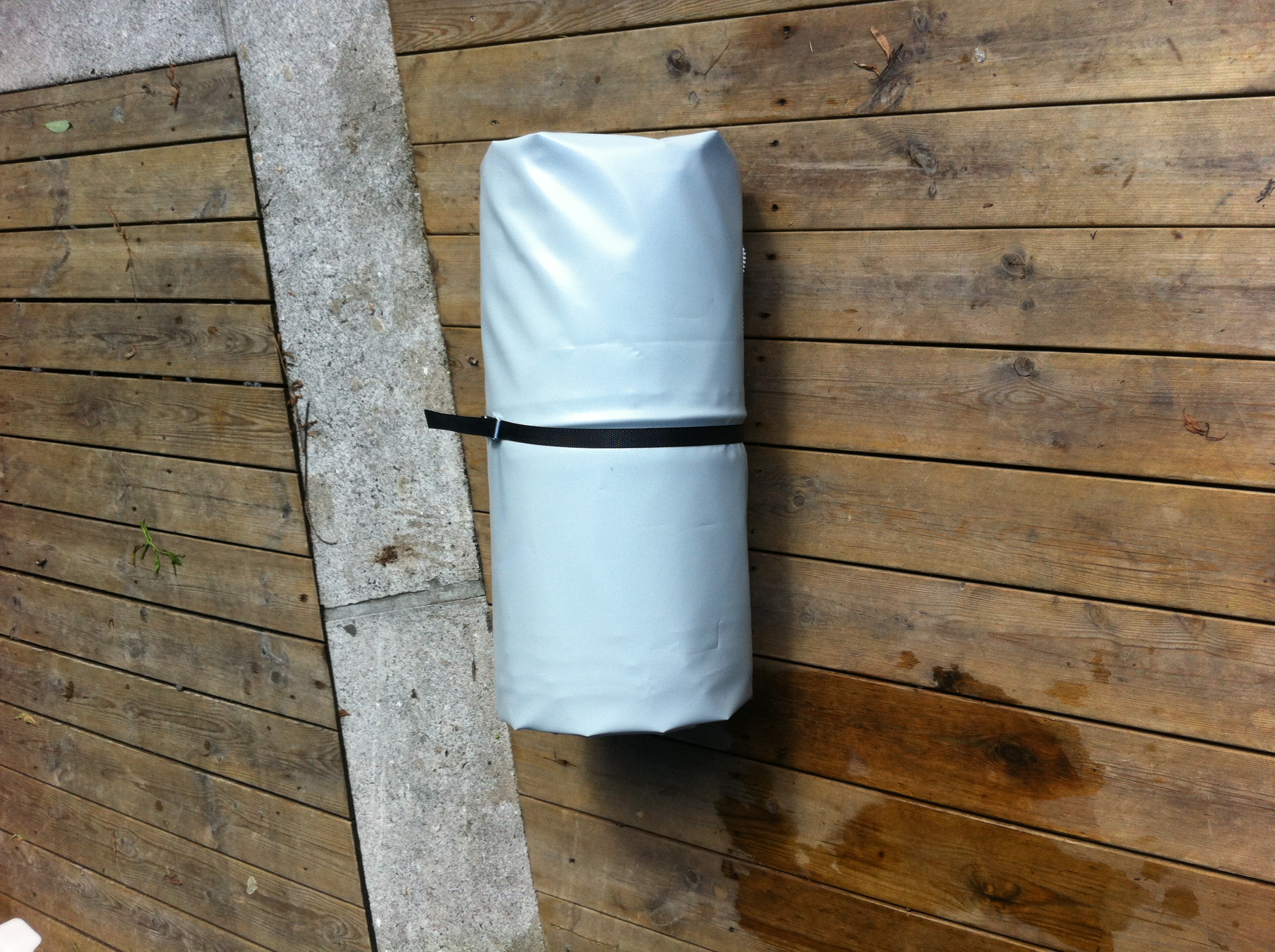

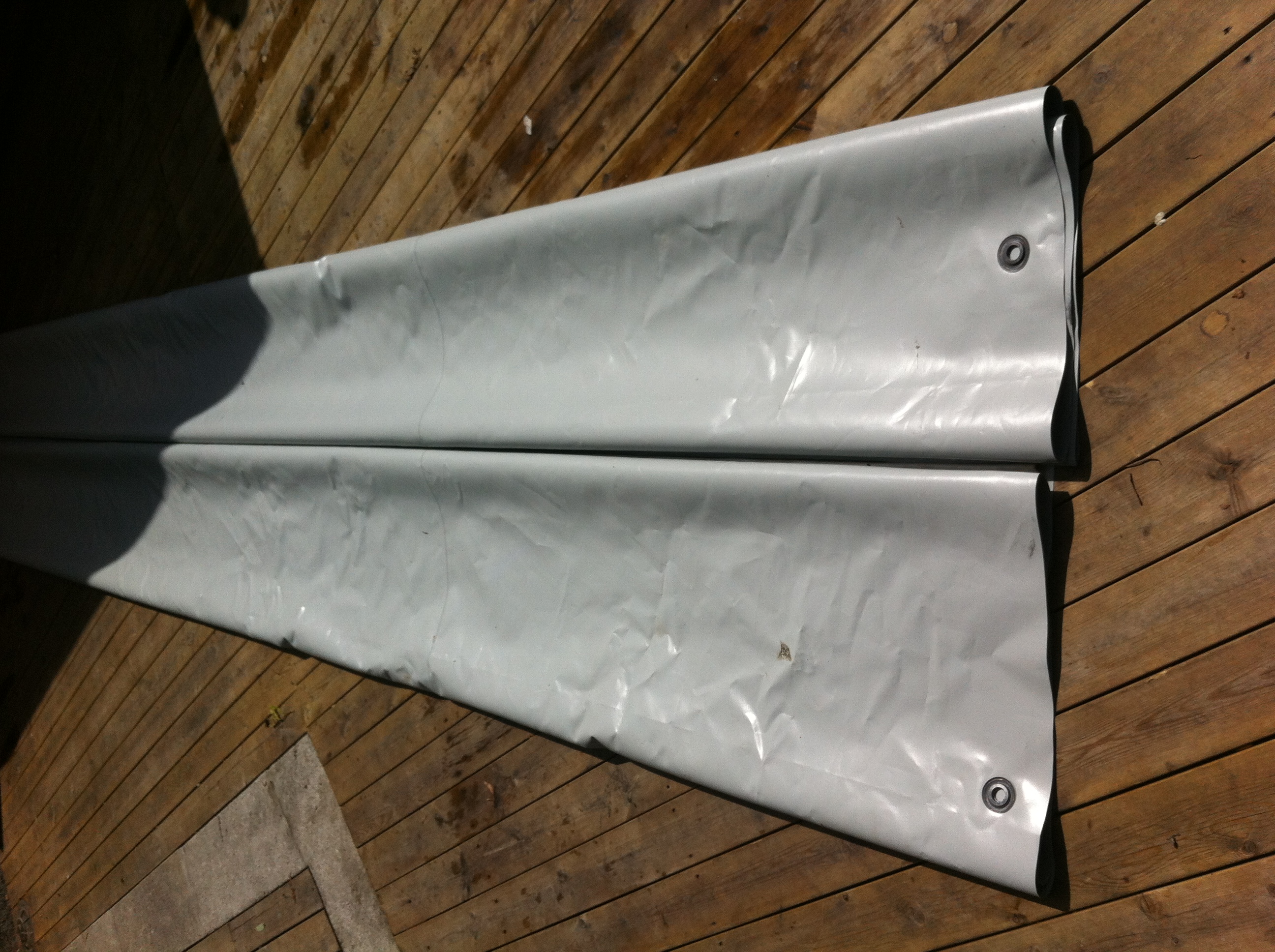

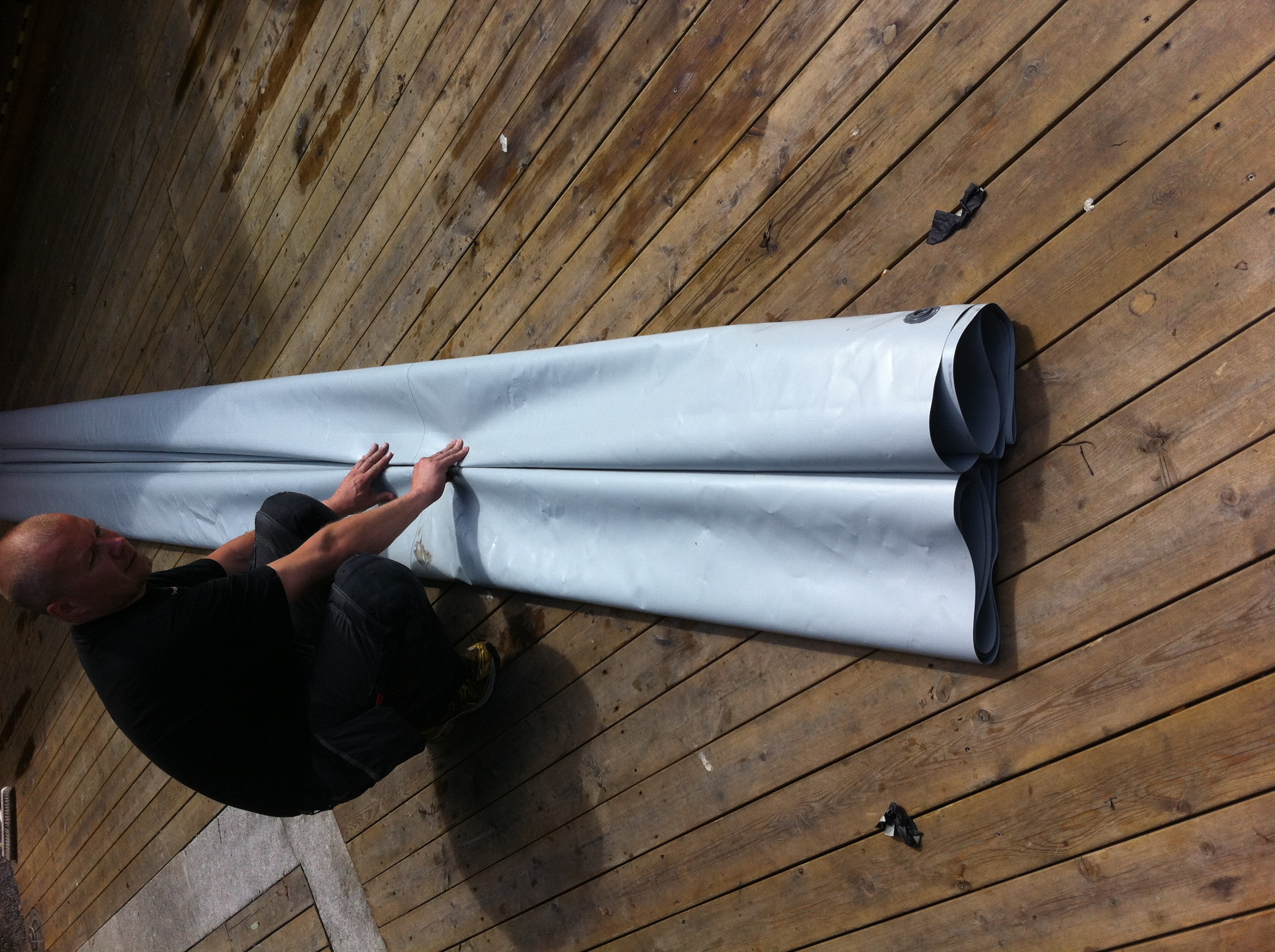

Har oxo bilder hur dukarna ska packas :D :D :D

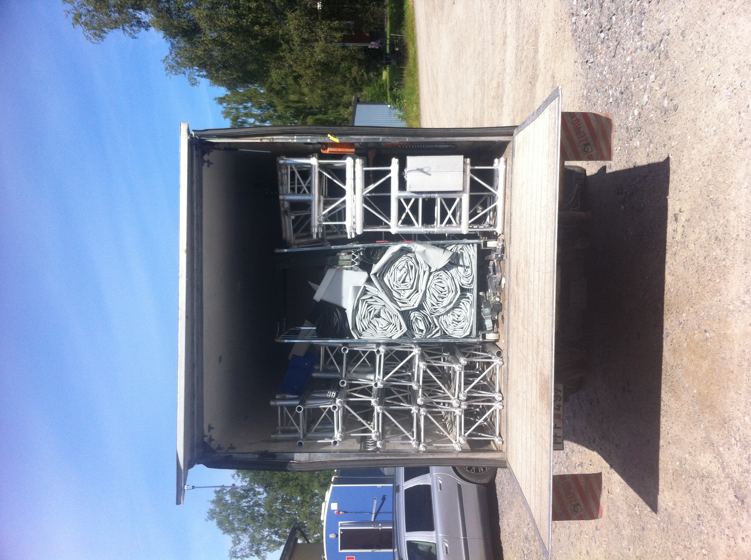

Det tar en full MB Sprinter med Tross och duk. Detta bygge är 12m bred 8m djup och jag tror 5m i framkant
Hela konstruktionen är upp byggd så att man kan dela den, 6m x 8m,

Fattar inte varför bilderna blir vriden i inlägget!, svårt att se då :oops:

Nicke Löfgren skrev:FRÅGOR på det?? :wink: :wink: :wink:
Snygg lösning!
Gällande att bilderna är vridna 90 grader så är det ju så de är tagna med kameran från början. Så ser det ju också ut om du kollar i utforskaren på din dator. Då visar forumet också dem vridna 90 grader. Forumet vet inte vad som är rätt håll så att säga.
Dock när man klickar på bilden för att se den i full skala så vänder iaf chrome rätt på den (antar att den läser in EXIF, ser på vilket håll bilden är tagen och roterar automatiskt)
Lösningen är att rotera originalbilderna 90 grader, så att det ser rätt ut redan i utforskaren och sedan ladda upp dem, då blir det rätt hela vägen sedan.
Orkar du inte rotera dem kan jag lösa det åt dig om du vill.

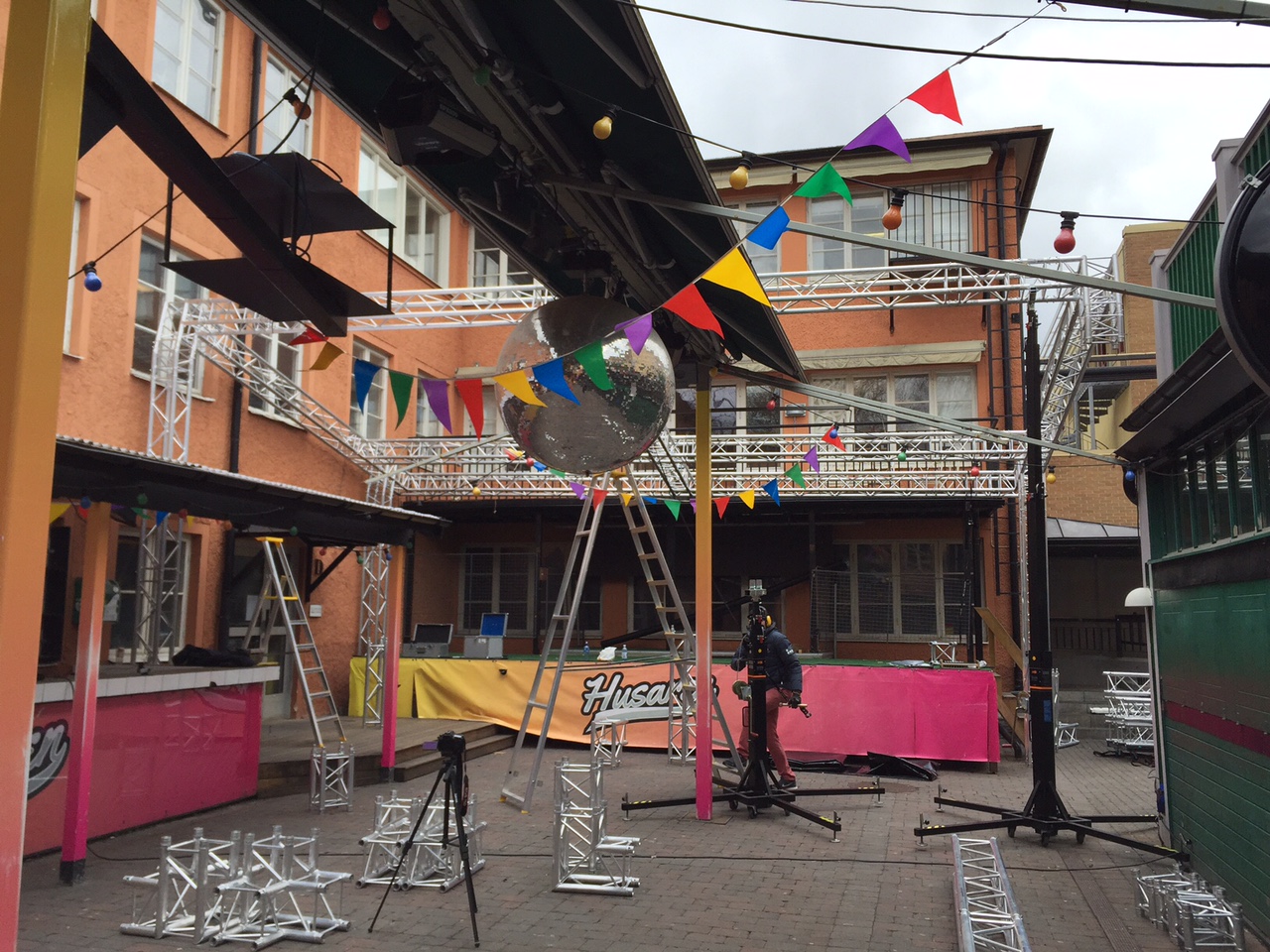

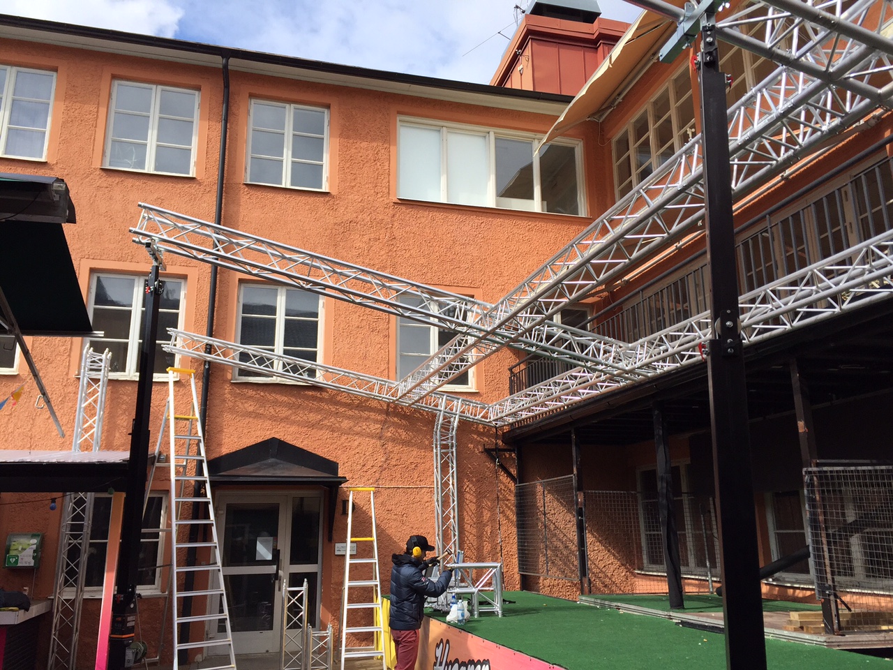

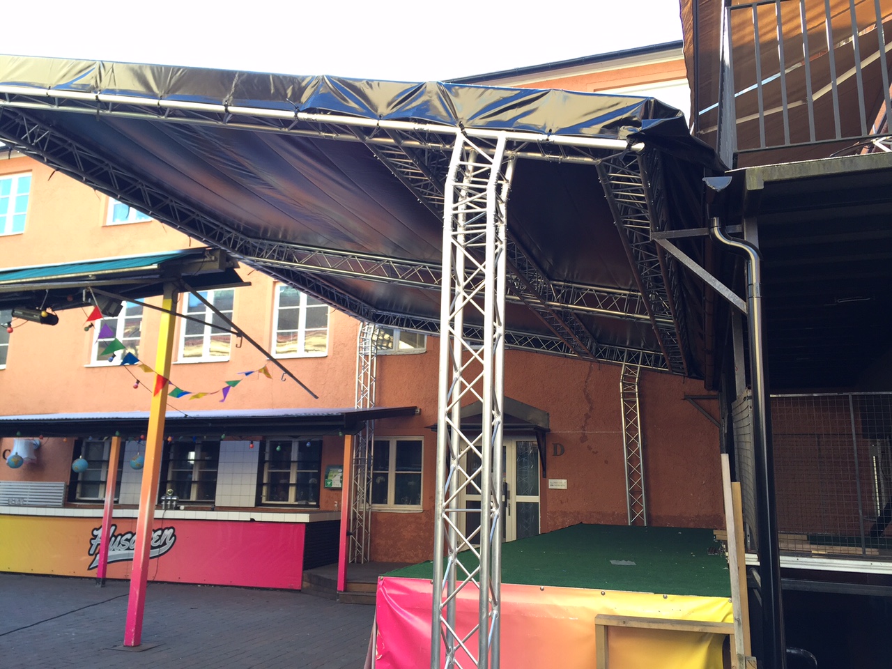

Taket är nu uppe, har bifogat några bilder. Kommer tillomed en liten film längre fram.
Vi valde att svetsa om 29cm bitar för att få vinkel, i vårt fall 12 grader.
Fick också se bilder från tidigare byggare av samma tak, nämner inga namn. De hade dock valt att sätta bokhörn högst upp på samtliga ben, känns lite vågat på ett tak som är 9x5m som dessutom skall stå pall för att hänga PA och ljus i taket. Men det va ingen som dog förra året :)
