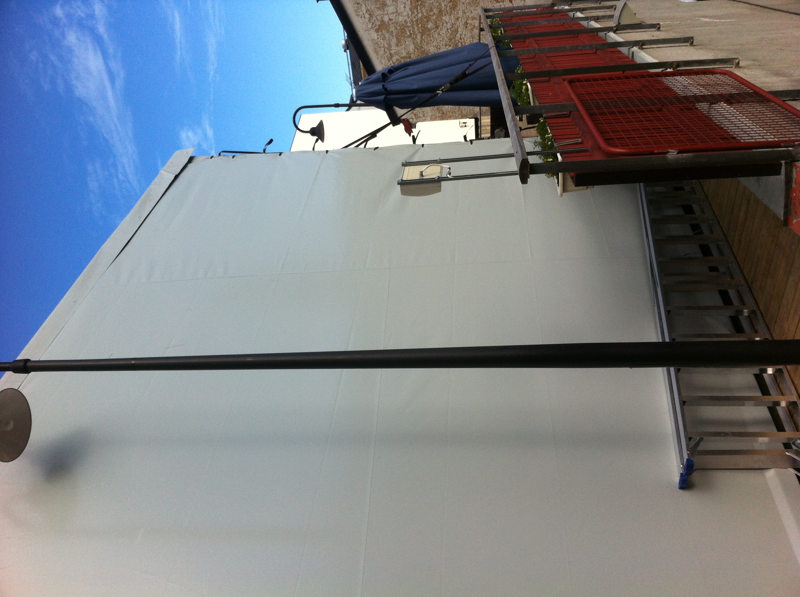

Långsida som visar hur kederlist är monterad.
Det är här som "vingen" hänger över eller öppnar vid blåst

Re: Tak till trossbygge utomhus, idéer?
Sida / Gavel
- Inlägg: 4372
Sida / Gavel med nöd-dörr nerrullad, men med dragkedjan öppen.
Det special gjorda trossbiten (Prolyte) som gör vinkeln på taket.
Minns inte graderna, men någon här på forumet hjälpte mig för ett antal år sedan
Detta ögonblick är när taket hänger i WMB stativen, och inte benen är på plats
Lite svår bild! Men här hänger trosstaket i speciella remmar som gör att stativen lyfter från backen.
WMB stativen är ju typ 180cm hög och det är omöjligt att lyfte upp i den höjden.
Därför har jag speciella "sling" som går runt trossen och upp i stativet. I toppen är dom fäst i en tapp som man stoppar ner i stativet. (typ trossfäste)
Slingen är dom svarta på bilden
Det tar en full MB Sprinter med Tross och duk. Detta bygge är 12m bred 8m djup och jag tror 5m i framkant
Hela konstruktionen är upp byggd så att man kan dela den, 6m x 8m,

Taket är nu uppe, har bifogat några bilder. Kommer tillomed en liten film längre fram.
Vi valde att svetsa om 29cm bitar för att få vinkel, i vårt fall 12 grader.
Fick också se bilder från tidigare byggare av samma tak, nämner inga namn. De hade dock valt att sätta bokhörn högst upp på samtliga ben, känns lite vågat på ett tak som är 9x5m som dessutom skall stå pall för att hänga PA och ljus i taket. Men det va ingen som dog förra året
