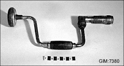

70talet och skruvdragare?!?!?
Måste vara en sådan här du har haft
