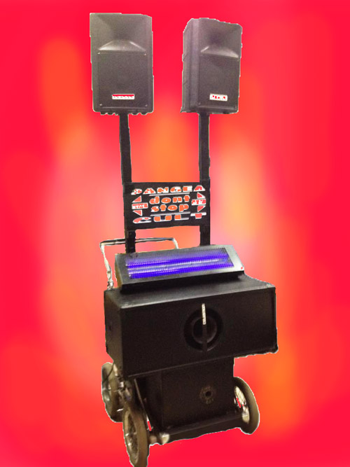

Elias Lothström
- Inlägg: 97
- Blev medlem: tor 11 okt 2012, 22:50
- Presentation: Ny medlem här, som hoppas på att lära mig mycket genom det här forumet, speciellt om PA-ljud.
Re: Dela utsignal/högnivå
Såhär blev det. En första modell. Ska bygga en plats(vagn)-byggd baslåda förr eller senare.
Är alltså två 2x10 subbar, med passiv delning, drivna av ett lab500. sen två st 8tums aktiva burkar på pinnar som toppar, där man får equa bort lite i det låga.
Faktiskt riktigt bra klös, och en riktig crowd-pleaser när man kommer dragandes på gator och torg.
- Krister Uddén
- Inlägg: 280
- Blev medlem: mån 12 feb 2007, 00:04
- Presentation: Numera anställd. teknisk samordnare dans/teater
Frilansar som tekniker på lediga stunder. - Ort: Mellerud
Hur lång elkabel använder du?Elias Lothström skrev:Såhär blev det. En första modell. Ska bygga en plats(vagn)-byggd baslåda förr eller senare.
