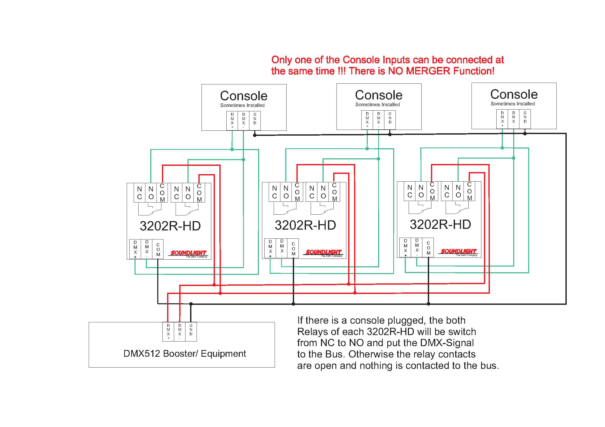

Jag har en liten lösning till dig.
Lösningen heter Soundlight 3032R-HD och är en ny produkt som har en relä funktion som styrs av närvaron av DMX signal eller inte.
Se bifogade bilder på två exempel på hur man kan använda modulerna.
På den första bilden fungerar det som att ett ljusbord har prioritet över ett annat.
Den ena ingången har prioritet om det kopplas in någon DMX-signal där.
I ert fall där det gäller att kunna välja mellan tre ingångar så fungerar det med bild nummer två.
Vilket som helst av de tre urtagen fungerar att koppla in sig på.
Om det inte kopplas in något ljusbord skickas heller ingen DMX till dina dimmrar etc...
Kan det vara något?
Kan det vara något?
