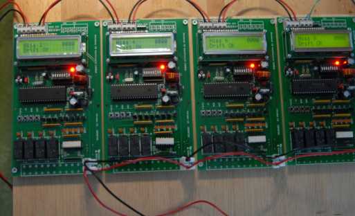

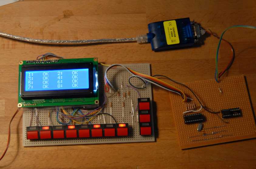

Här är några bilder på ett system som jag har gjort. Panelen är fortfarande på labbstadiet.

Kontroll för 8 telfrar med diagnostik från telfrarna
Styrkort för inbyggnad i / bredvid  telfern.

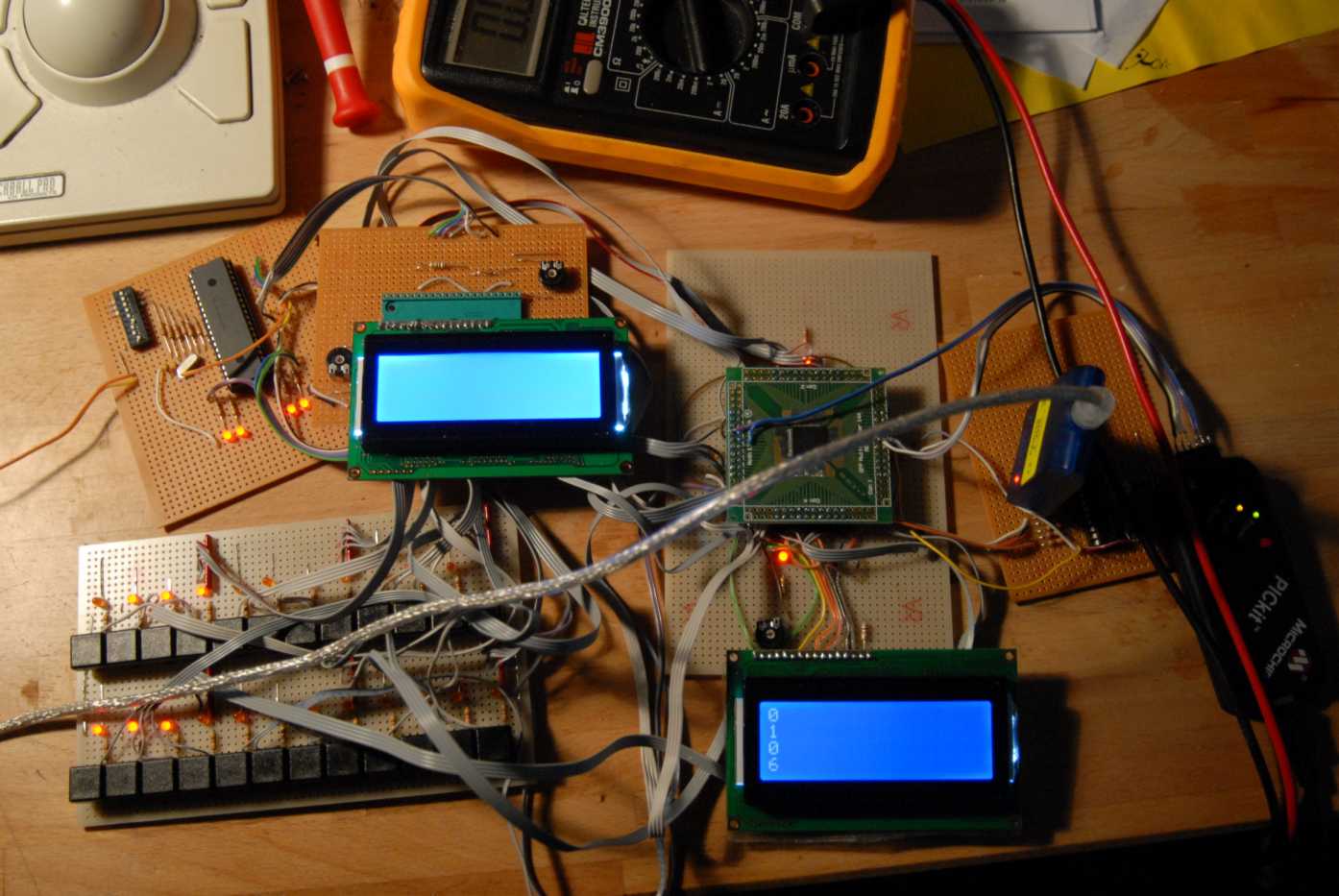

Nu är oxå en större kontrollpanel på gång
- upp till 24 telfrar
- rapportering från varje telfer
- dubbla CAN 2,0 bussar
- och en massa annat
Kontrollpanel som just fått liv....
