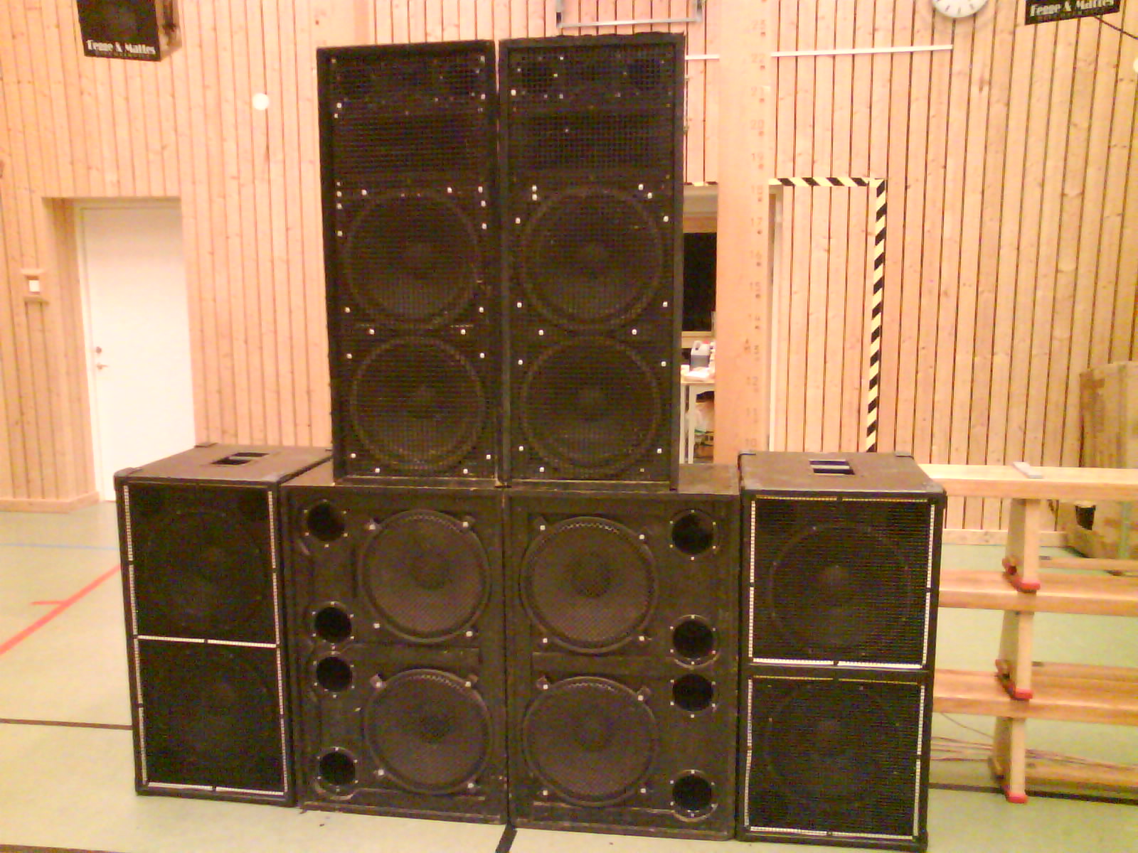

Jag har riktiga proffsbyggda toppar till salu till ett superpris om du är intresserad, RCF rakt igenom 2x15" samt 2" driver

Nicke Löfgren skrev:Jag har riktiga proffsbyggda toppar till salu till ett superpris om du är intresserad, RCF rakt igenom 2x15" samt 2" driver
Hade varit intressant om jag haft pengar till det...
Och du bor ju 67,38 mil ifrån så kan ju inte jobba/humpa till mig dom :roll:
