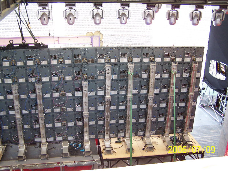

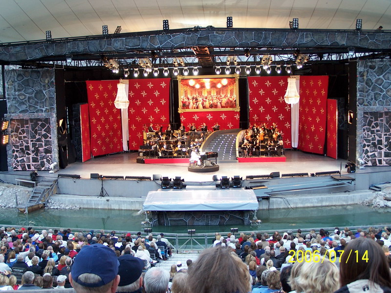

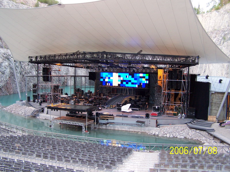

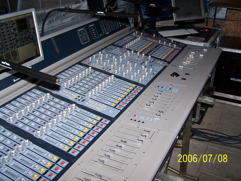

Nu postar jag några bilder från riggning och konsert.... Fler bilder finns på www.mikael-jansson.se

Trevliga bilder.
Jag undrar vad e det för PA och är det thomas rampor som ligger frame på scen

Jag ser oxå att det e d&b men som sagt vilken låda.
ett bra kännetäcken e subben en typisk d&b carioid koppling med en av subbarna omvända.

Jag vänder oxå den mellersta basen. Jag kan ha fel men i d&b beskrivningen så är det den melersta basen som e vänd. Men jag tycker att det inte ser lika konstigt ut när den understa e vänd.

Enligt d&b TI-330 så är det den nedersta subben som ska vändas när man stackar B2. Om man ställer dom upp eller lägger dom ner bredvid varandra så ska den mellersta vändas. I det fallet där dom ligger bredvid varandra så ska den mellersta förskjutas 20cm bakåt.
Däremot när man stackar Q-sub så är det mellersta som ska vändas.

Jag träffade en bolag som bara lirade med d&b. Han vände den understa Q-suben av 3st varav den naturliga följdfrågan föll: Varför inte den mittersta??
Han sa att det beror på i vilket sammanhang man spelar. I ett konserthus som detta var med en upphöjd scen så blev det ett tomrum i basen om man vände den mellersta då scenen är upphöjd med ca 70cm vilket motsvarar en styck Q-sub.
Om man hade stackat Q-subbarna på publikens nivå (=salongsgolvet) så skulle man vänt den mellersta men eftersom den understa nu hamnade i höjd med vad den mellersta skulle hamnat så får man vackert ta å vända den istället.
Hängde ni med??=)

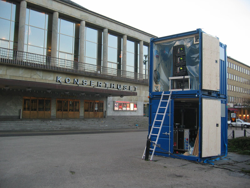

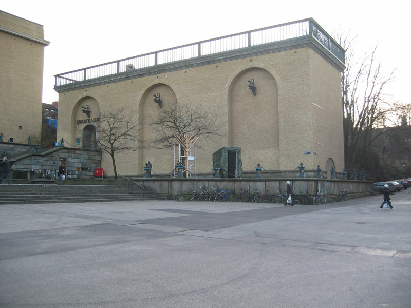

Det finns många sätt att styra bas på, det är något som tillverkare har anammat på rätt bred front de senaste åren - både genom att publicera riktlinjer och applikationsexempel på hur konventionella bashögtalare kan användas för riktad bas, och genom att tillverka bashögtalare med inneboende riktverkan per låda s.a.s.
d&b CSA tycker jag är ett enkelt sätt att åstadkomma bra cardioidverkan med befintliga högtalare, dämpningen bakåt är i storleksordningen >15 dB. Jag använder QSUB:ar i CSA på Götaplatsen i Göteborg just nu, till det projicerade julspelet på Konstmuséets fasad. Varje PA-sida består av 6 st Q1 samt 2x3 st QSUB i CSA, Q1:orna hänger i låga trebenta trossportaler. QSUB:arna står stackade en dryg meter bakom/innanför Q1:orna och syns inte för publiken. Cardioidspridningen fyller två funktioner här, dels att skapa en tightare ljudbild på publikplats genom att undvika att flytta mer luft än nödvändigt i den vinkel som Konstmuséet, Konsthallen och i viss mån Stadsteatern bildar, dels att minimera störningar hos boende i områdena söder och öster om Götaplatsen.
(Ljusstaken på bilden hör till det lokala chanukkafirandet, som ligger helt utanför vårt område.
(Om någon bildintresserad till äventyrs är intresserad så projiceras bilden i ca 2200x720 upplösning, uppdelat i sidled på tre separata filer som spelas av vardera tre stackade Barco SLM R12 - alltså nio projektorer totalt. Varje fil spelas lokalt, och allt styrs av Watchout. Mer bilddetaljer än så kan ni inte förvänta att en ljudtekniker håller i minnet.
