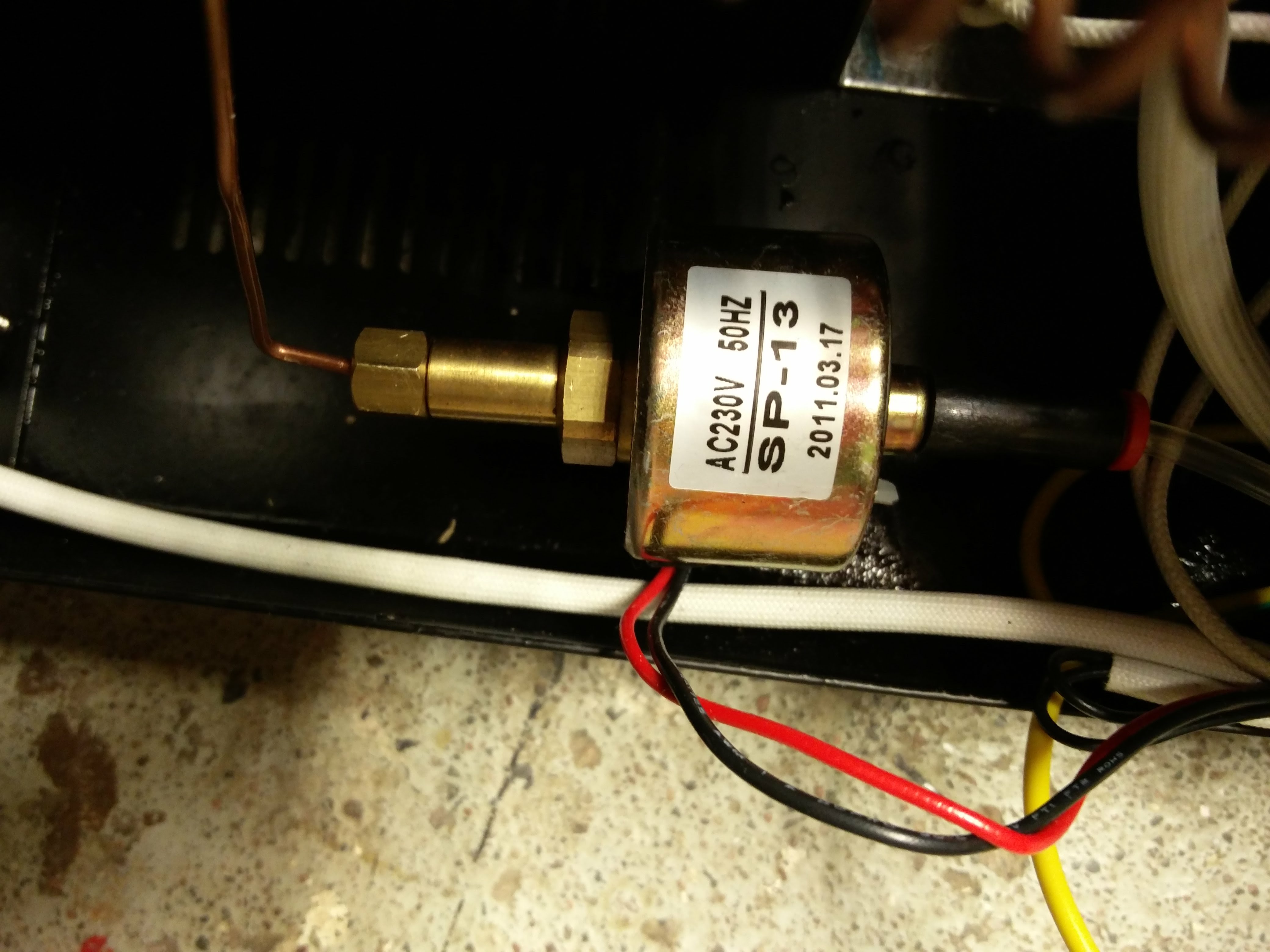

För några år sedan köpte jag mig en liten leksaksDunstnebelmaschine, nämligen en Eurolite NH-30, som sedan mest blivit stående. Hade igång den någon gång i höstas för att se om den fortfarande gick och den fyllde garaget precis som den ska. Nu har jag en grej på gång där den faktiskt skulle kunna få vara med och leka, men nu verkar den ha gett upp. Den värmer som den ska och indikatorn på fjärren tänds, men ingen rök kommer vid tryck på knappen. Jag skruvade av kåpan och såg att "munstycket"/nippeln verkade vara igenkläggad, gjorde rent den men fungerade fortfarande inte. Jag har mätt upp att det blir spänning till pumpen när jag trycker på knappen för rök, men inget händer. Visst borde jag i alla fall höra att pumpen försöker jobba även om det skulle vara så att det är igenkorkat någonstans?
TL,DR: Är det värt att försöka byta pump? Såg att nya originalpumpar ligger runt 350-400 kr och det är ju nästan vad maskinen kostade ny. Jag vet att den inte är mycket att hänga i julgranen, men det är resursslöseri att kasta om det går att fixa. Hittade en video där någon bytte ut sin pump till en avsedd för spolarvätska, men då de går på 12 V så drog det iväg i pris pga behovet av omvandlare.

Öppna pumpen och se om det är den som kleggat igen..

Det går ju som sagt att gänga isär pumpen, det ligger en cylinder som är lite konformad i fram har jag för mig, denna cylinder vibrerar/åker fram och tillbaka av magnetfältet så ingen direkt avancerad pump. Så kolla att den kan åka fram och tillbaka som den ska och håll reda på fjädrarna som kan komma farande när du öppnar den.
