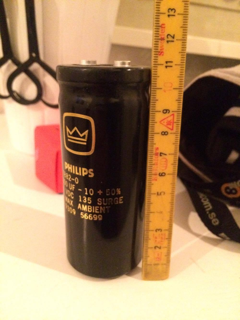

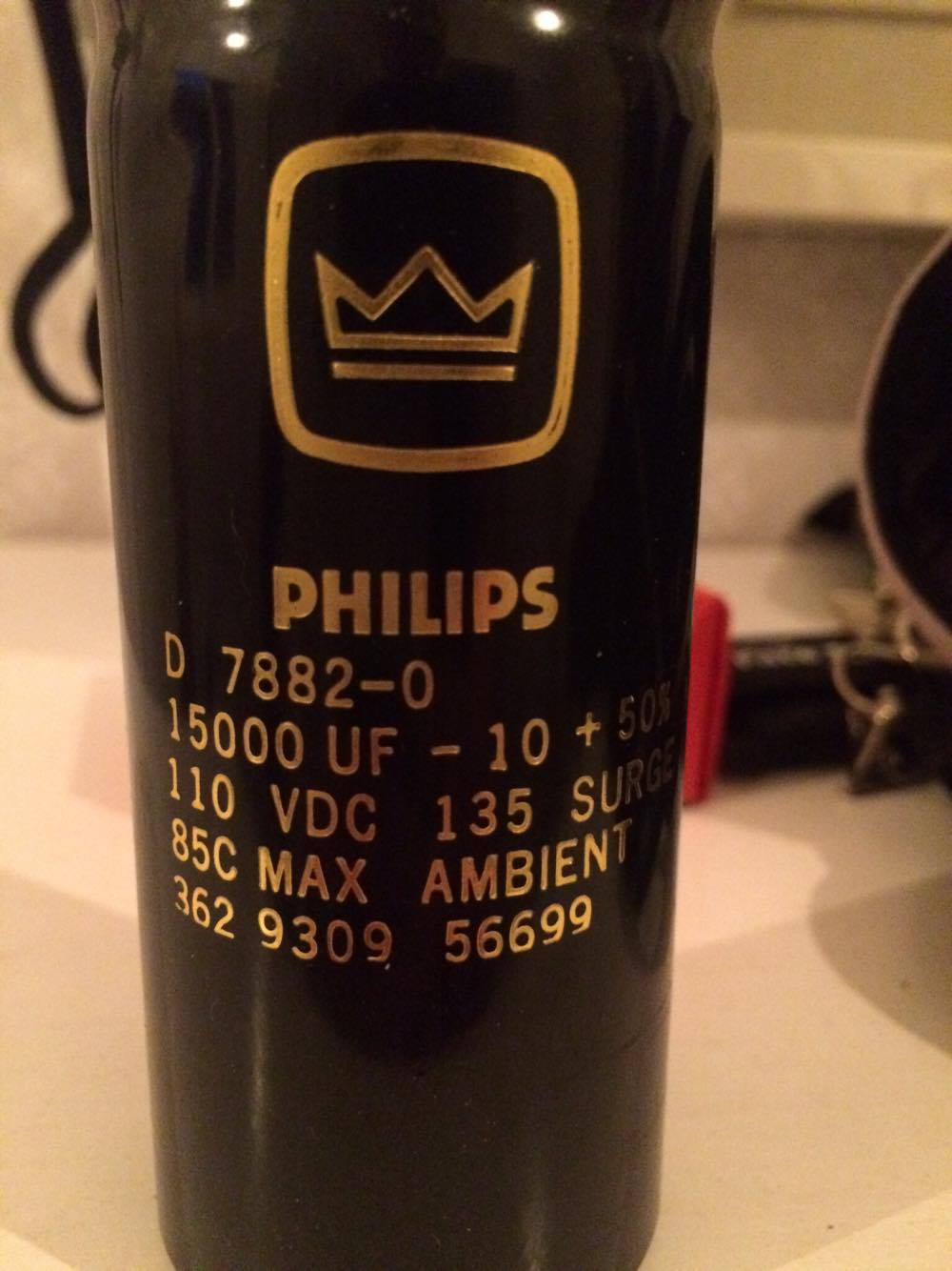

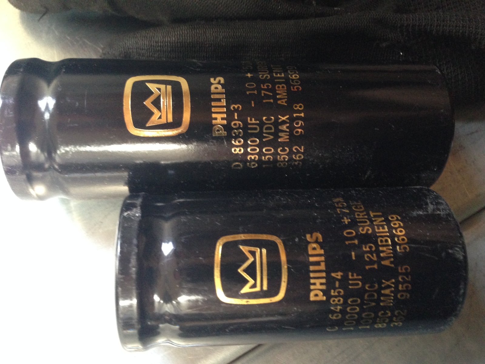

Jag hade de här i en låda för reservdelar till crown-steg. Inte samma värde men kanske kan hjälpa?
