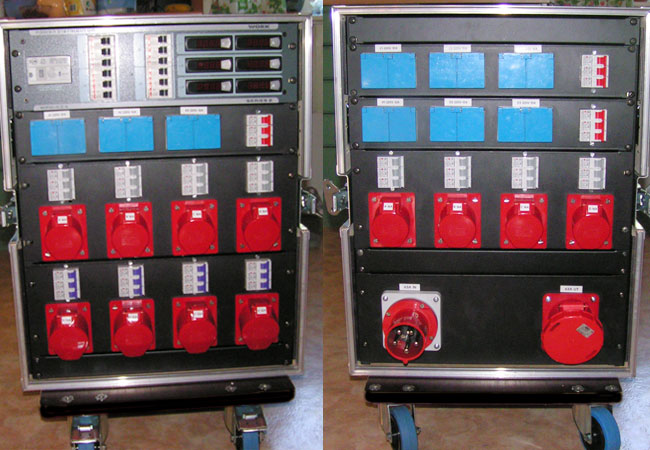

Robert Hillbom
Inlägg: 228
Blev medlem: mån 08 mar 2004, 01:00
Ort: Skärplinge
Inlägg av Robert Hillbom »
Jag har "funderat" på det här projektet i några år, sen kom Work med sina "fördelare" så då löste sig ett och annat.
Nu har jag den som "grundfördelare" med spänning och amperemätare. Den splittar 63A in till 4x32A ut. Dessa har jag sedan splittat upp ytterligare så jag ska ha uttag så det räcker (och blir över).
Nu finns det följande utgångar: 4x32A, 8x16A, 18x10A. Allt avsäkrat förstås. Dessutom en 63A ut osäkrad direkt från ingången.
Nu är det iaf äntligen klart.
