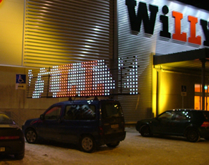

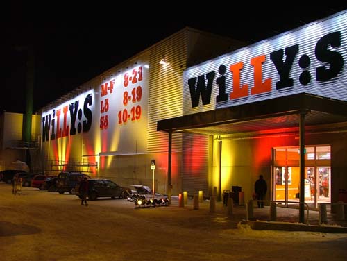

Lite bilder från invigning av nya Willys i Arninge
utrustning:
4st sixbars CP64 1000W
2st 6x10A dimmers
1st Martin Wizard
2st discostyrning
1st 5m SpookLed diodskärm på takräcke
Dubbelt upp av allt man kan ha på sig....

Blir lite nyfiken på spookled hur styr man det ? vad kostar det finns det att köpa eller går endast att hyra ?
Hur som helst verkar det fräckt .

jag har med funderat på det...blir ju världens meck att styra diod för diod...eller?

Det är en X,Y martis som lysdioderna är anslutna med och hela paketet styrs med hjälp av en dator. Det är samma teknik som info skyltar mm som oxå har lysdioder.

Har hittills endast hyrt ut systemet, parallellt med att jag har vidareutvecklat det.
Man kan styra på 3 sätt
-Helt via dmx(orealistiskt om man vill ha stora ytor där man styr varje diod individuellt)
- Via ethernet/pc (med trigg av shower via dmx)
- Video in
Mer specifikationer finns via www.spookled.com
Och utförda gig lägger jag in på nyheter ibland
