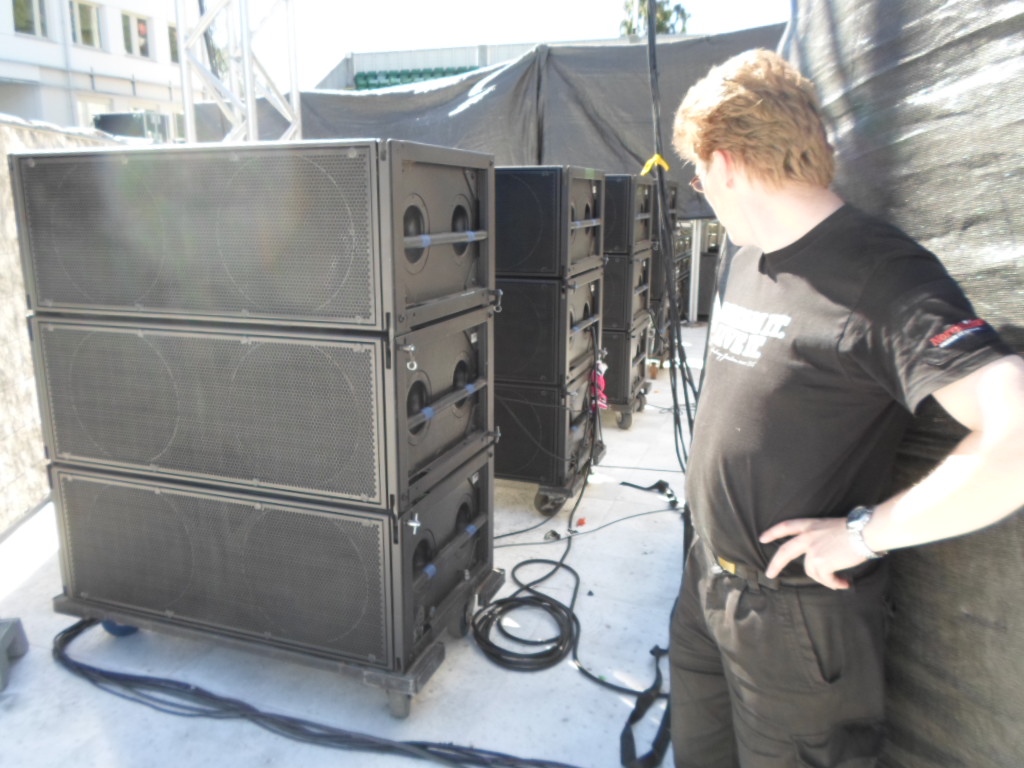

Snyggt o trevligt ljud på GT konserten i Sundsvall..
Eftersom jag inte snurrar dagligen på stora events så blev
jag lite förundrad över sub stackningen..
Men det finns säkert många här på forumet som kan förklara
varför denna placering av basar är den ultimata..eller...
Bra lät det iallafall..

End fire kallas det. http://bobmccarthy.wordpress.com/2010/0 ... e-visible/" onclick="window.open(this.href);return false; är en bra förklaring.
Den används ganska ofta på större riggar.
Tycker mängden subbar är intressant. Samma konfiguration spelade för hela Ullevi.

Detta är ett enkelt sätt att göra riktad sub med "vanliga" baslådor.
Lägg tre eller flera subbar bakom varandra med 1 meter i mellan, (front till front). Och lägg ett delay på andra lådan, (första lådan längst bak), på motsvarande en meter, och ett dealy på två meter i tredje lådan. Då kommer lådorna rent akustiskt att bete sig som om dom alla befann sig vid första lådan. OM du som lyssnare befinner dig framför lådorna
Står du bakom eller bredvid så får du en massa utsläckningar av låga frekvenser. Alltså mindre subbas på scenen vilket ofta är positivt.
Fungerar riktigt bra
Så om det är för mycket bas på scenen eller hos grannarna bakom scenen, skaffa fler basar!

På bilden ovan ser det ut som att basarna står vridna 90 grader i förhållande till scen/publik...?
Ser jag fel eller?

Fronten spelar mot publiken.

Ok, då är jag med.
Det lät ju som en ytterst enkel, effektiv och fiffig lösning.
Dessutom används allt pulver framåt mot publiken, jmf med cardoid-lösningar där en del element och steg används för stt släcka ut bakåt.
Då borde denna lösning vara mer ekonomisk och med mindre lådor/steg att flytta omkring på.
Finns det något "gyllene mått" vad gäller avstånden mellan lådorna?

Ja, det är inte alls dumt. Tar en del plats dock. Vi gjorde ett fyra djupt och fyra högt med två lådor bredvid varandra på Big4 på Ullevi med HP700 för ett par år sedan. Det blir en rätt stor hög...

Utsläckningen borde väl fungera i vertikalplan också i o m delayet? Tänker mig t ex att undvika störningar på andra våningsplan inomhus...

Det är separat utgång på processorn och separat stegkanal som gäller. Aktiva lådor som Meyer underlättar därvidlag.
Alla varianter som innehåller justeringar i tidsdomänen kan man se på två sätt, de tappar verkningsgrad men blir också jämnare (rätt utförda).
Jag rekommenderar Dave Rats blog på området, underhållande läsning och utprovade lösningar som testats i verkligheten. Bob Mccarthys blogg är också mycket informativ.
Personligen tycker jag att man rätt ofta får offra lite jämnhet för att nå en acceptabel verkningsgrad. Eller bör kanske är mer rätt ord...

Ja alltså, alla typer av sätt att ställa subbar är ju en form av kompromiss. Jag har inte testat att göra det med färre än tre högt och tre djupt per sida. Utsläckningen blir sämre ju färre man bygger på djupet men i princip kan man väl göra det med två lådor per sida också.

Läs länken i mitt första svar i tråden.Niklas Elste skrev:blir utsläckningen på 2 rader bättre om man ökar avståndet?

Börjar se denna riggning lite oftare nuförtiden...nu senast i lördags
Lisa Miskovsky / Umeaudio med 2 218 per sida innomhus. Villket är nära oss vanligt
dödliga..
Så man har blivit rejält nyfiken och undertecknad har börjat läsa på i ämnet.
