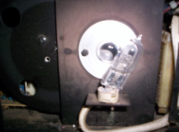

Tjena.
Har en discoeffekt där lampsockeln pajjat, någon som vet vart jag kan få tag i en sådan på bilden?

Ta med sockeln till en elaffär (Elfa, Kjell o Co, eller nån annan) och be dem titta på den.

Interlite och Bella har socklar till det mesta också.

Ser ut som en Gy6,35. Kjell är nog de billigaste jag har hittat. Artikelnummer 63-658, 15kr styck eller 79 för 10. Om det är en 250W lampa som du tänker köra många timmar i taget så behöver du tänka på att sockeln klarar strömmen på drygt 10A. Många socklar är bara godkända för 6A, men klarar oftast 250W lamporna om man inte kör konstant hela kvällen.

Magnus Stridsberg skrev:Ser ut som en Gy6,35. Kjell är nog de billigaste jag har hittat. Artikelnummer 63-658, 15kr styck eller 79 för 10. Om det är en 250W lampa som du tänker köra många timmar i taget så behöver du tänka på att sockeln klarar strömmen på drygt 10A. Många socklar är bara godkända för 6A, men klarar oftast 250W lamporna om man inte kör konstant hela kvällen.
Det sitter en 36V/400W i den, så frågan är om man behöver nån starkare sockel.

www.elfa.se kan också vara ett bra tips...
de har de flesta socklar som finns.
