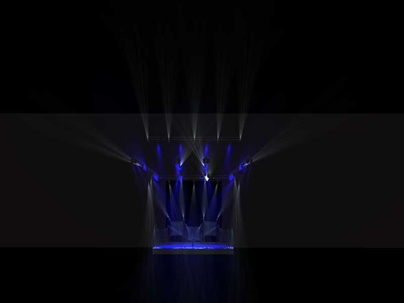

Martin showdesigner tycker jag fungerar bra mycket likvärdigt wysiwyg ,men uppdateringarna är gratis samt att programmet är billigare .Enda nackdelen är filformatet som inte delas av ngn annan tillverkare .Kan köras med dongle inget jag prövat ännu då jag använder programet att göra plotar samt testa lite olika rigglösningar etc .Den stora fördelen med wysiwyg är det är lite fler större firmor som kör på det .Skall du hyra rigg eller arbeta med dessa är det klart en fördel då det bara är att maila över filerna .Dock kan du skriva ut showdesigner dokument med en pdf writer så kan alla läsa dina plotar utan problem .Nackdelen med wygen är att du får betala för uppdateringar .Kan tänka mig att wygen har lite större attribut bibliotek .Om du behöver en armatur som inte finns i showdesigner är det bara att ta kontakt med tillverkaren så fixar de detta .Vet att Spectra använder Vector works att göra ritningar i som översättas i de flesta filformat samt aven läsa in orginal ritningar.
Läs mera på dessa länkar.Jag vet tyvärr inte vad wysiwyg kan läsa för filformat även detta ser jag som ett problem med MSD som endast kan läsa dxf filer men i begränsad omfattning ett annat problem som är gemensamt men båda programen är det är ett ytterst fåtal byggnads ritningar som görs i 3D vilket är det tråkigaste jobbet att göra egna efter 2D ritningar mycket piller för att få det att stämma .
