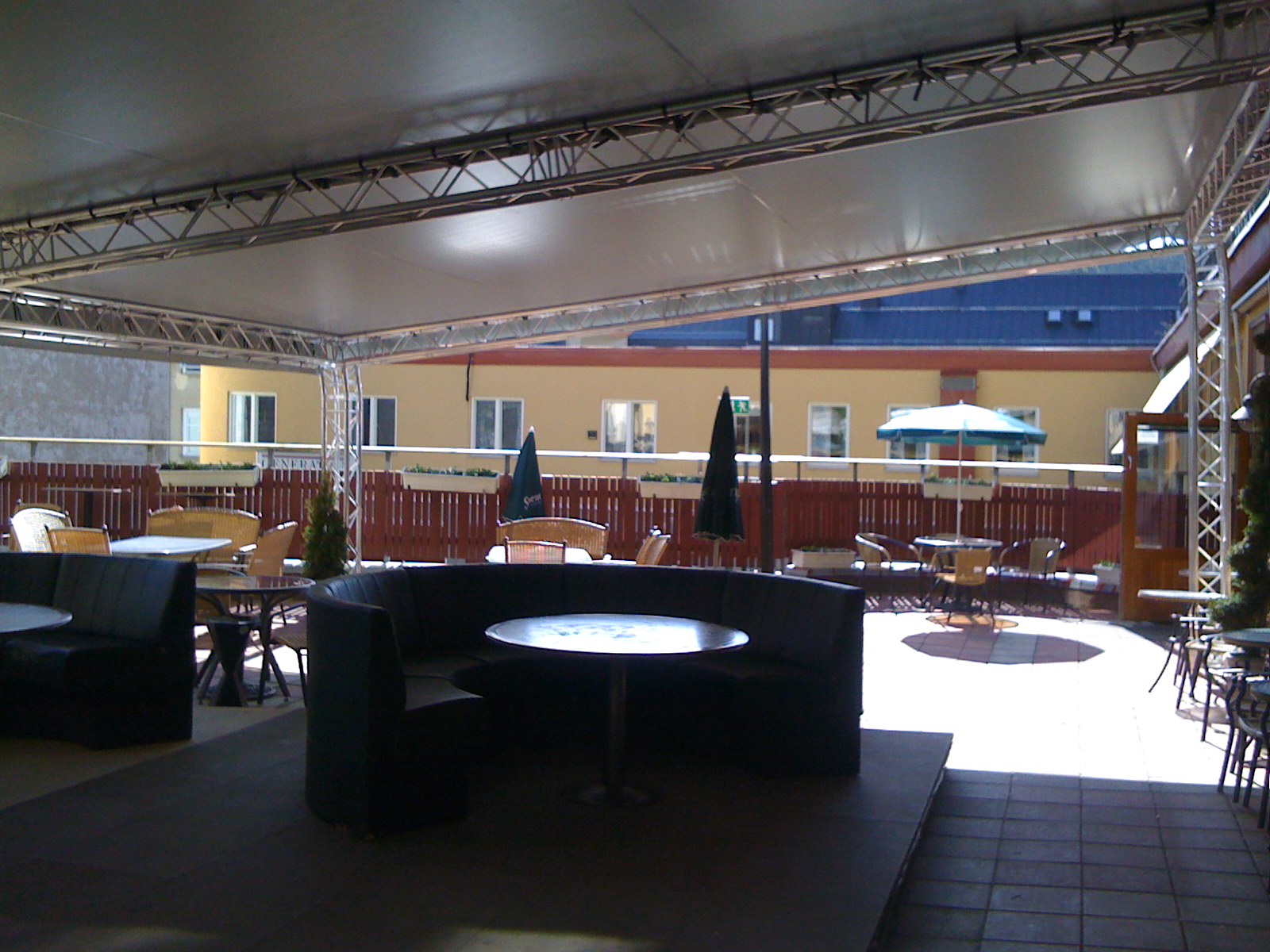

Så här blev det
Känner mig nöjd med "taket" :D
Christopher Berg
Inlägg: 355
Ort: Eskilstuna
Inlägg av Christopher Berg »
Det vart riktigt snyggt! :D
