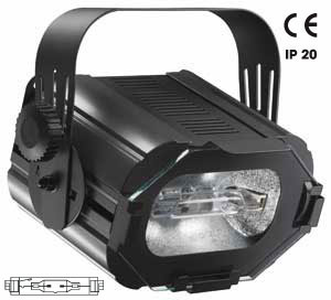

Här är en variant som är ganska vanlig vid mässor pga att de drar mindre ström och levererar mer/vitare ljus än konventionella spottar.
http://www.bostroms.nu/ShowProduct.aspx ... 63&cat=377
Finns säkert i lite mer flood varianter också, men som ett exempel.

Har hittat en lampa som jag tror passar mig, http://www.ljusbutiken.nu/detaljer.asp?butik=202680
3-5 stycken såna!
Lyckades dock inte hitta nån armatur för den, nån som vet vart man får tag på det?
3-5 stycken såna!
