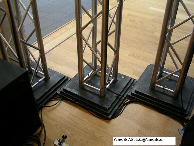

Vore skoj att få se lite bilder på olika varianter om det går att ordna fram...
Här kommer en bild på vår fot för FD34.
Tomas Nordström
Daniel Ekstam
Inlägg: 268
www.smartlight.nu
Ort: Borlänge
Inlägg av Daniel Ekstam »
de ser väldigt tunga ut? Känns int så värs turné vänliga.. eller?
