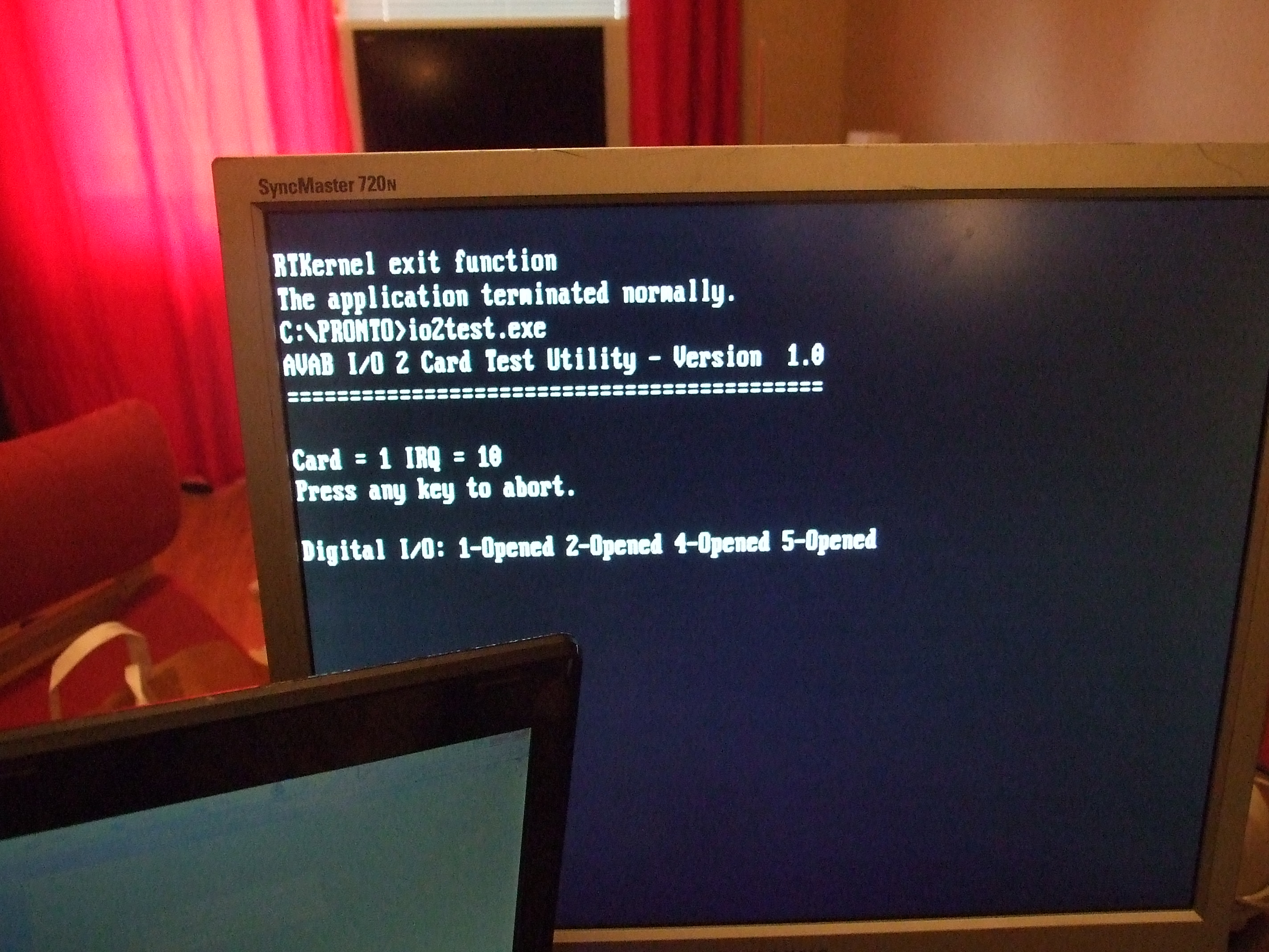

jag vet inte men oavsätt vad jag gör så ser det ut så här
betyder det att det är fel på kontroll ytan?
Bullen Lagerbielke
Inlägg: 297
Blev medlem: ons 30 nov 2005, 19:16
Re: pronto på´bordet
Inlägg av Bullen Lagerbielke »
Har du öppnat bordet och kollat att det sitter en sladd mellan kontrollytan och datorn i bordet??
För det verkar som att kortet är där och funkar.
