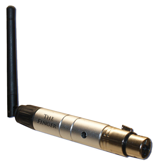

Hej,
Sökt efter trådar på trådlöst dmx men ej hittat någon hyfsat ny. Skulle vilja veta nackdelar med trådlöst dmx. Funkar det bra eller händer det att det försvinner signaler?
Tänker mig att man köper Varytec WTR-DMX eller nåt liknande som sändare. Sen skulle jag vilja ha dem här pen-varianterna som man sätter i armaturerna just för att dem är så smidiga. Funkar dem bra och går dem att köra på batteri? Verkar ligga runt 500-1000 kr per st.

Det är dem två svenska tillverkarna va? Skulle vart himla gött och haft en sån där wireless pen. Fast då vill man inte ha någon strömadapter att hålla på med - då kan man lika gärna dra dmx kabel istället för en extra ström kabel. Vet du om det finns några som går på batterier?Pontus Thorén skrev:Vill man ha något som funkar så är det antingen Wireless solution eller lumen radio som gäller.

Jag tror på Pontus, om du ska lita på att sakerna fungerar över lite längre avstånd och med allt mer skrot som skickas i luften. En billigare lösning kan ju fungera perfekt i en lokal, men inte alls i en annan. Skulle aldrig våga lita på ett billigare system om man använder det professionellt.
Wireless har ju tex denna mottagare som går att köra 8 tim på batteri, eller med strömadapter:
http://www.wirelessdmx.com/products/ite ... 12-lite-g4" onclick="window.open(this.href);return false;
Lamporna i trussen tex måste ju ändå ha ström, att koppla ström till en mottagare kan ju inte vara så mycket extra jobb? Krångligt att byta batterier hela tiden för att vara säker på att de är fräscha. Det är väl en gigstopper om något, behöva klättra och byta batterier.
