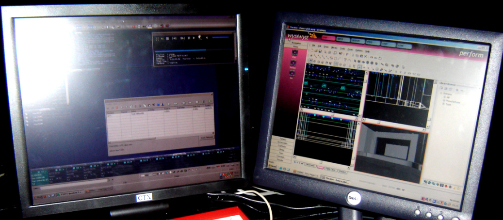

Hur vanligt är det att ni har visualiserings program tillsammans med bordet när ni kör ute på jobben?
- Toiva Savolainen
- Inlägg: 313
- Ort: Gävle
Kompletterar med wysiwyg jag med :p
- Bilagor
- wyg.jpg (495.28 KiB) Visad 11464 gånger

Nina: en del moderna bord har visualisering i sig på något sätt eller kan lätt anslutas till en dator med det och det tror jag är skälet till att man ser det väldigt mycket (dom flesta produktioner jag sett den senaste tiden har haft visualisering, kanske bara i en liten ruta som tar upp 25% av skärmen men det finns där).

Många bord har det inte inbyggt och då kräves en extern dator som då oftast går via nätverket.
undrar lite hur många som orkar ta med den extra datorn bara för att få Wysiwyg eller liknande program ute på jobbet
tycker själv att det är bra men inte alltid man orkar släpa med en extra dator
inte heller helt nödvändigt till en satt föreställning. eller?

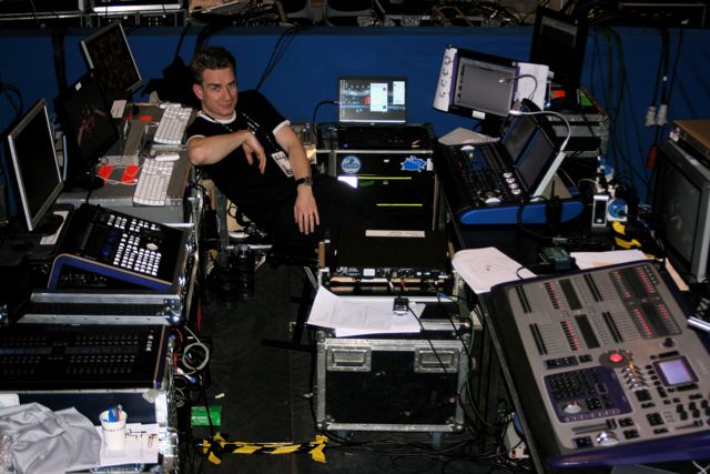

Bifogar ett foto på FOH på årets Melodifestival som var en mix av Hog3 och Congo med Hog pc och Congo jr som backup.
Funkade klockrent.
Funkade klockrent.
