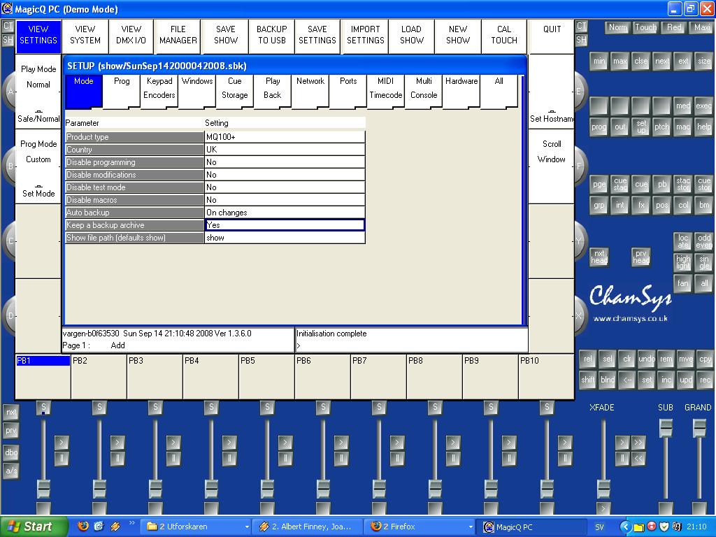

Om du väljer att köra det i "normal" läget istället så kommer det att se ut som ett "vanligt" ljusbord.
Lägg en skärmdump så ser vi om det är något fel på din installation.

ok en skärmdump

Jo sådär ska det ju se ut!
Om du kollar på tex. ett MQ100 så ser det ju ut nästan på det sättet.
Vad är det du saknar?

Jag tycker att det täcker halva ljusbordet
men det kanske ska vara så
borde det inte vara en display där??

Displayen är ju den rutan som är i mitten!
På din skärmdump så visas SETUP menyn i det som hade motsvarat displayen på tex. ett MQ100.
