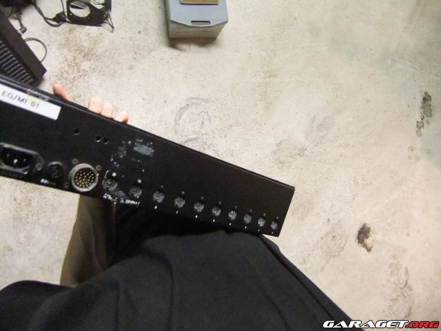

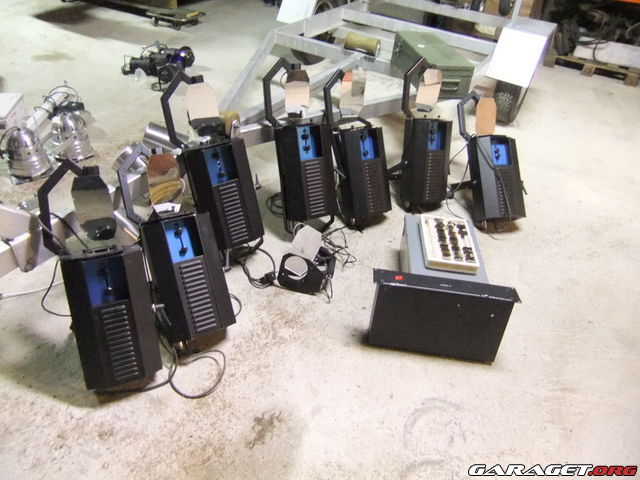

Hejsan har 7st gammla scanrar som jag inte vet vad det är för något.
Och även hur jag ska göra för att kunna styra dem.
Mvh tobias

Det där ser ut som Eagels!
Tror att protokollet är enkel 0-10V
stiften på KPT kontakten är följande 1-24 är kanal (plusspänning). 25 och 26 0V
Re: Vad är det för gammla scanrar jag har och hur styr jag dem?
Om jag inte minns fel!
1 X axel
2 Y axel
3 Färg "arm"

använd en demux
Danne Persson
Inlägg: 289
Blev medlem: ons 28 feb 2007, 23:25
Ort: Visby
Inlägg av Danne Persson »
Ojojoj.... finns dessa ännu kvar.
Jag gjorde jobb med Eaglar 1987.
Nicke du har nästan rätt.
4 kanaler tar dom du glömde "Dimmer"
Du behöver en analog signal 0-10V in till den svarta burken.
en kabel till varje spegel.
sen är det lite olika på vilken modell det är

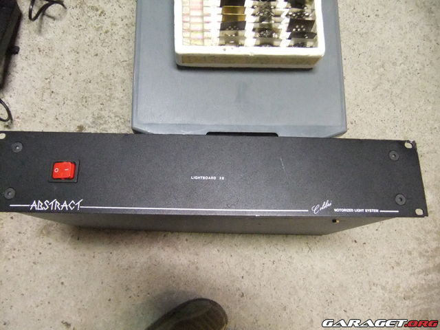

men det känns som om du saknar en burk som är datastyrning till varje lampa.
Har för mej att det var ett Interface till lampan där du hade dimmer och färg.
och ett till Spegeln.
Det du visar på bilden verkar vara ett spegel interface.
Själva Lamp interfacet har en analog signal in och en data signal ut (XLR) där du kan linka lamporna, typ som man gör med dMX idag.
och viktigt var att linka tillbaka till interfacet så att slingan blev sluten.
Adresseringen görs på varje lampa.
