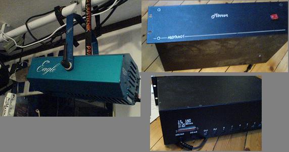

Hej
Har rotat fram en gammal souvenir från tidigt 90 tal.
En Eagle scanner från Abstract med en styrbox som det står Mirror på.
Jag tror det är en 0-10v styrd scanner men är inte helt säker.
Till scanern finns en 19" racks låda med elektronik i, utan på lådan finns en d subb 37 pinn, och 8 st utgångar med din 8 pin.
samt en din 8 pin märkt Ctrl, och en din 8 pin märkt Out
På scanern finns vanliga 3 polig xlr, ut och en ingång, märkta "Data buss" Vad är de till för? och vad är det för data singnal till dem?
jag tror inte att det är dmx, då scannern inte har vanliga adressveligare för dmx. finns dock två liknande adressveligare på skannern men endast för ental. en för Cannel och en för Color. hur tänkte dom med dem?
På Spegelarmen sitter en din 8 pinn . och en xlr 3 pol på en sladd som når till scanerns xlr kontakter. frågan är om den ska kopplas där eller inte.
Så nu är frågan om någon mins något om denna blåa uråldriga sak.
om det finns någon som har papper kvar på den eller så?
jag vill ju inte exprimentera sönder den i onödan.

Nu har jag pratat med Martin Spiegel
Tack Bullen för infon om vem man skulle kontakta.
Fick veta en del om den och vad som behövs för att få igång på mitt ex.
Tyvärr så saknas ett interfase som ska vara analåg till data. för att få det att funka. en liten låda som man tydligen satte i riggen. Datasignalen var deras eget protokoll. det var tiden innan Dmx fanns. och internet var helt okänt. 80 tallisterna -VA inget internet ja det fans en sådan tid, och mobilen var stor som ett bilbatteri. hehe javascript:emoticon('8)')
Cool
Man är ju lite hedenös själv. då är det kul med musegrejerna. så släppa den och gå vidare, gjordes för lång tid sen. men att få gammla grejer att funka för att det är trevligt kan man ju göra, när man har lite tid över. till museet hemma på lagret.
För att få fart på denna Eagl så behöver jag ett intrefase, som jag inte hittar rätt på.
Är det någon som har delar i skroten till Eagle systemet? så vore jag tacksam för lite understöd.

- Bilagor
- Eagle med en styrlåda för 8 st scanner
- eagle1.JPG (26.5 KiB) Visad 9254 gånger

Det du behöver för att konvertera DMX till analog är en D/A-omvandlare.
En billig å bra sådan är BOTEX ME-72 MULTI EXCHANGER.
På baksidan av burken finns kontakterna som du behöver.
http://www.thomann.de/se/botex_me72_multi_exchanger.htm
Finns många fall som man kan ha nytta av den förutom till Eagel´n, som till gammala dimmrar och andra analoga lampor.

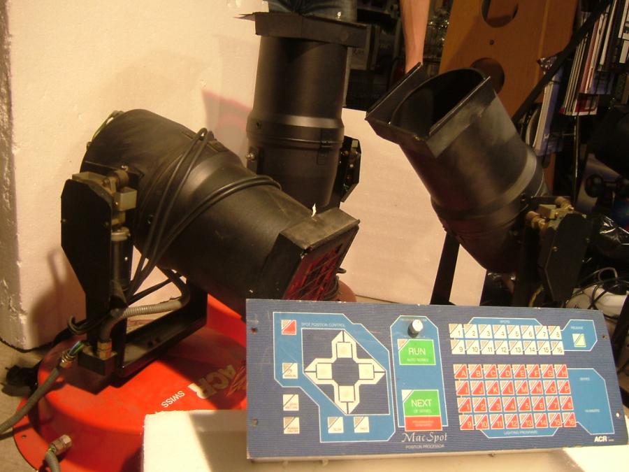

Ser ganska lika ut de Martin Starlight som vi diskuterade i denna tråd.

Ännu några primitiva movinghead. Fast med PAR64 den här gången.
- Bilagor
- 1449.jpg (76.7 KiB) Visad 8975 gånger

Bullen Lagerbielke
- Inlägg: 297
- Blev medlem: ons 30 nov 2005, 19:16
Mac Spot, tror jag dom hette.Nina Isacsson skrev:Ja vad roligt att se att se att jag inte är ensam om att samla på mig saker med klass![]()
lägg gärna in mera bilder på era klenoder alltid kul att titta och förfäras hur det var förr.
Rörde sig lika snyggt som en tanks.
Det satt såna på Melody på Birger Jarls gatan i Stockholm
