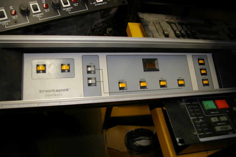

Om det inte fungerar så hittade jag en gammal Lightwave kontroll i källaren till en av klubbarna här i staden.
Vet inget alls om den, hittade inte heller någon manual.

nu ha jag förresten också en sån lightwawe kontroll i lager omnån behöver ha en:P hehe
